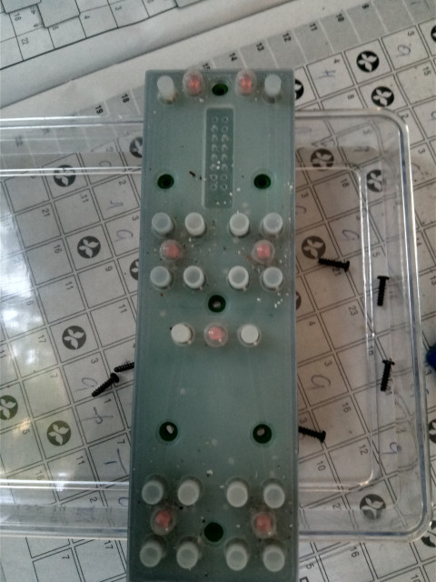

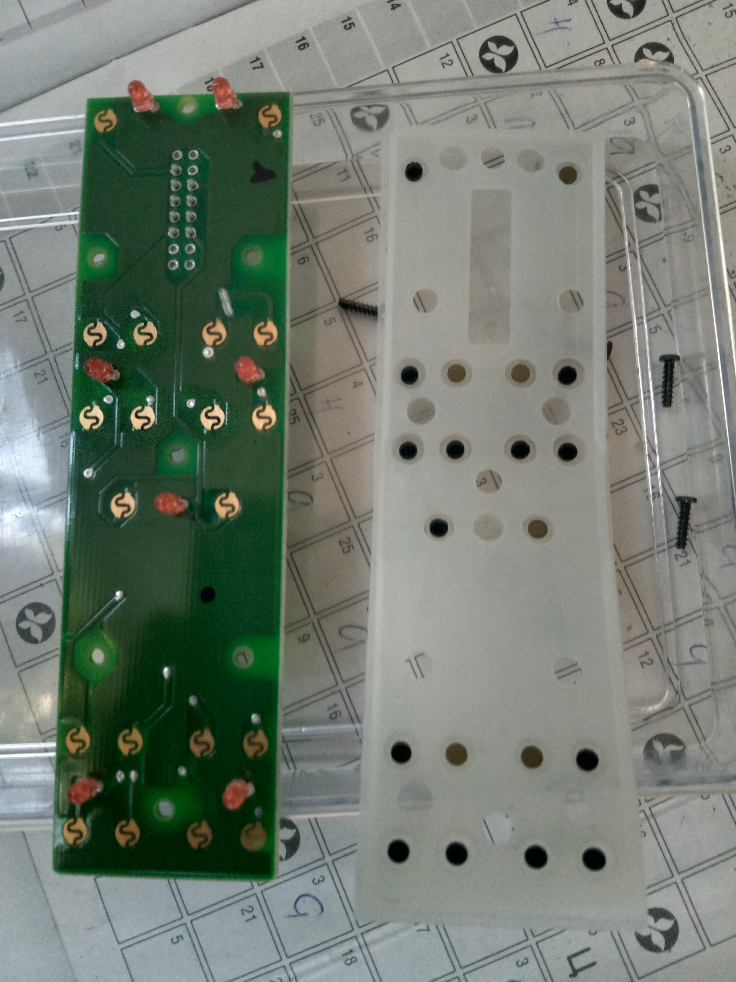

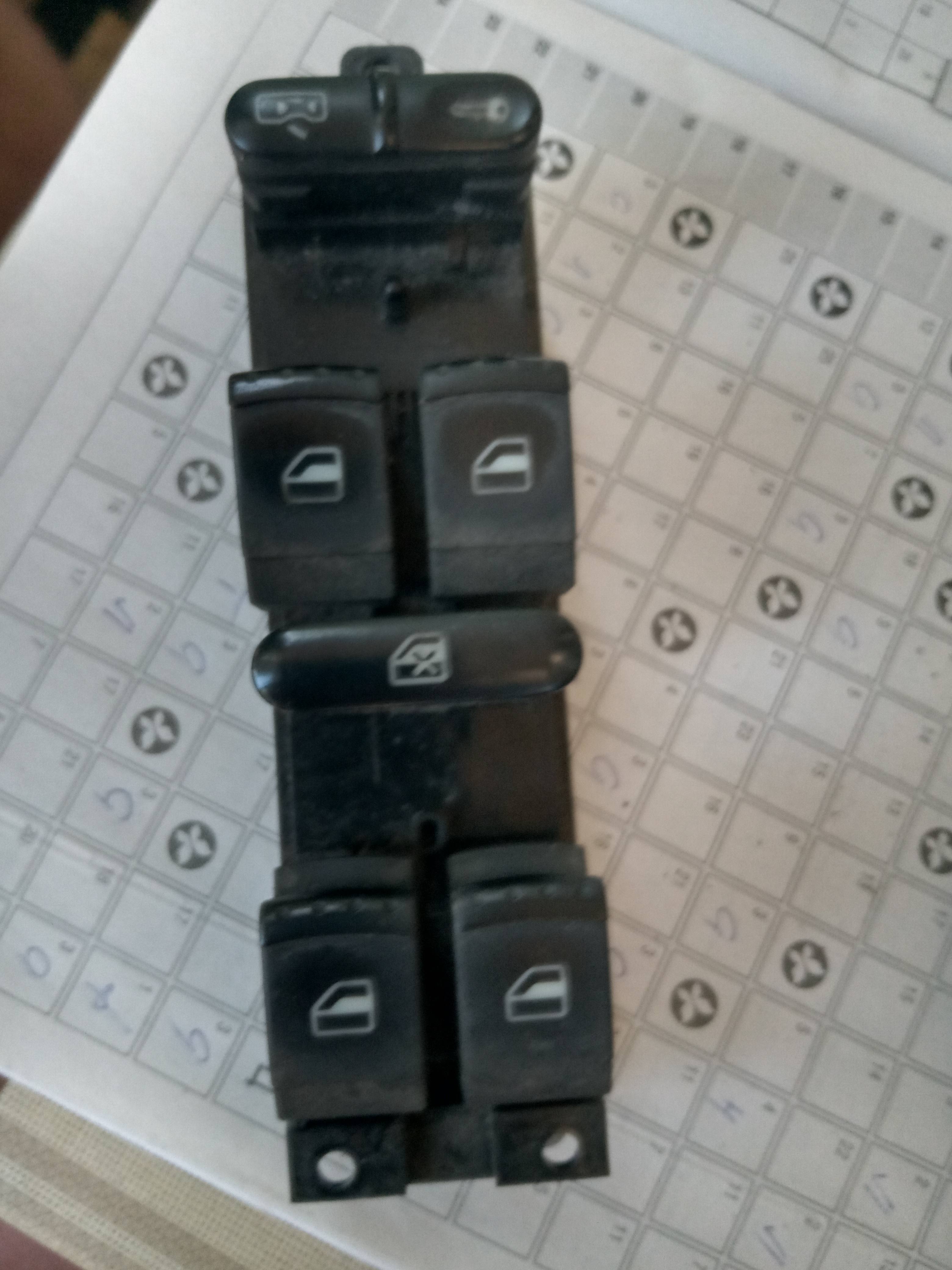

Вчера разглобихме бутоните и ги почстихме, шофьорският се оправи, но пасажерския само в едната посока. Не ни се разглабяше пак да търсим защо не сработи и в другата посока, за сега това ме устройва. Интересното е че на десния прозорец при натискане за отваряне на първа степен трябва да спре след пускане на бутона чува се някакво реле да цъка във вратата, но не се задейства. Ето снимки на бутоните, ако някой се интересува.
