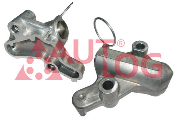

Ивайло Димов написа:Обтегача няма досег с моторното масло ,той е хидравличен и си има масло в него .Има шплент преди да се постави ,синхронизират се валовете ,слага се обтегача и се дърпа шплента .
Как така няма досег. Именно налягането на маслото го изпъва. Опресни си данните защото заблуждаваш хората! Типа обтегач ,който цитираш, не се монтира на верижно задвижване ,на никоя позната на мен кола. А те са много. Монтира се на ремъчно задвижване!
Ивайло Димов
предупреждение за БАН
Мнения: 1519
Регистриран на: Пон 31 май 2021 19:02
Автомобил: Seat Toledo
Двигател: 1800 -20V -AGN -1999
Re: Проблем верига 1,4 tfsi CAXC мотор
Мнениеот Ивайло Димов » Пет 14 апр 2023 16:08
А това какво е :smile
