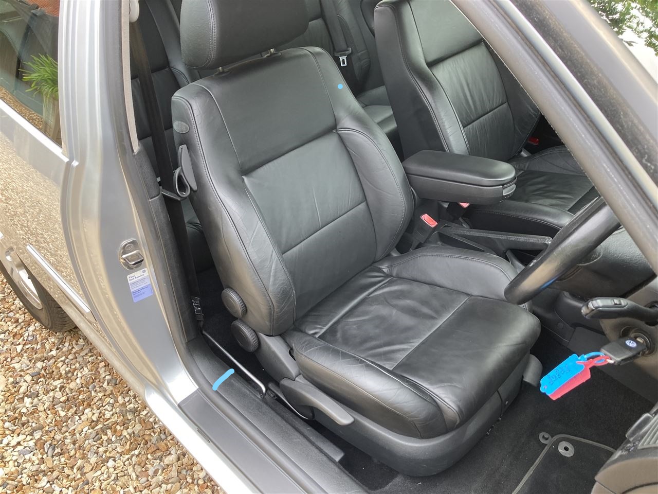

Здравейте, преди няколко месеца забелязах че от страната на пасажера отзад се събира не малки количества вода по мокета (говорим за литри). С един приятел настройвахме вратата защото мислехме че не напасва хубаво по колата. Тази седмица покрай големите дъждове при проверка отново имаше не малко количество вода, имаше следа на прага (пластмасата) от стичане към мокета в задната част. Вкарах колата в нас онзи ден и близо час си играх с маркуча да я поливам от към вратата. Единсвено почва да влиза след като някой натисне уплътнението с пръст от вътрешната страна ( което мисля че е нормално). Ако някой има идея от какво може да е ще съм благодарен, дори и някой който може да погледне колата ( естесвено срещу заплащане ). Уплътненията също са здрави и са меки. Дренажа в долната част на врата също го чистих.Прикачил съм снимка точно къде имаше следа от стичане.

Колега абсолютно всички голфове и на тяхната база в даден момент протичат. Сваляш кората, отхлабваш долните болтове на металната кора, чистиш с парцал, яко със силикон затягаш и готово.

Ясно, не знаех че това е проблем при тези коли. Има 4 нита на металната кора предполагам че трябва да ги разпробия и после да я занитя пак ,или е излишно да я свалям цялата. Мерси за отговора.

По периферията на МЕТАЛНАТА КОРА, под пластмасовата, има болтове с глава 10мм, отвиваш долните, страничните разхлабваш, не до край, горните също може да разхлабих малко. Бъркаш с парцал, разредител някакъв, да почистиш от кал и мизерия... Силикона по периферията (отдолу обилно, отстрани не толкова) и затягаш и пееш....

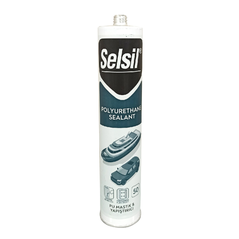

Черен силикон тип PU-50 във флакон ,санитарния няма изкара и месец .

Здрасти, вчера свърших работа. Днес след големият дъжд който се изсипа нямаше вода в купето. Мерси за помоща и съветите.
