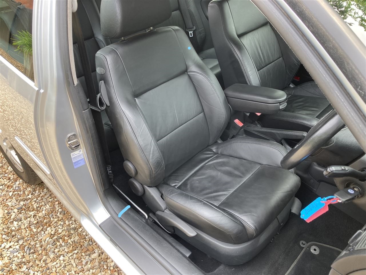

Здравейте, преди няколко месеца забелязах че от страната на пасажера отзад се събира не малки количества вода по мокета (говорим за литри). С един приятел настройвахме вратата защото мислехме че не напасва хубаво по колата. Тази седмица покрай големите дъждове при проверка отново имаше не малко количество вода, имаше следа на прага (пластмасата) от стичане към мокета в задната част. Вкарах колата в нас онзи ден и близо час си играх с маркуча да я поливам от към вратата. Единсвено почва да влиза след като някой натисне уплътнението с пръст от вътрешната страна ( което мисля че е нормално). Ако някой има идея от какво може да е ще съм благодарен, дори и някой който може да погледне колата ( естесвено срещу заплащане ). Уплътненията също са здрави и са меки. Дренажа в долната част на врата също го чистих.Прикачил съм снимка точно къде имаше следа от стичане.

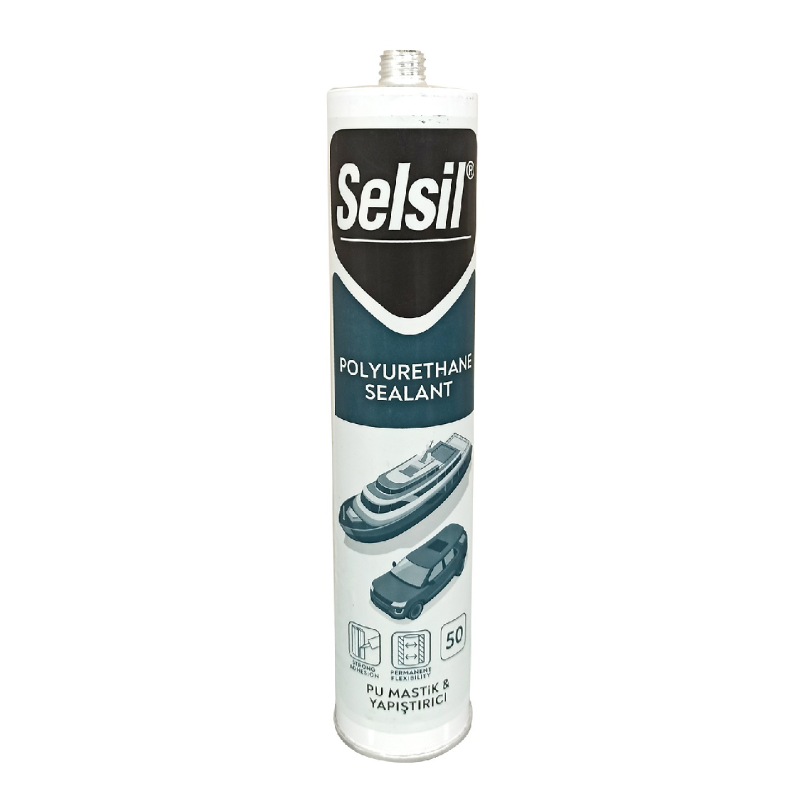

Черен силикон тип PU-50 във флакон ,санитарния няма изкара и месец .
