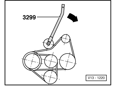

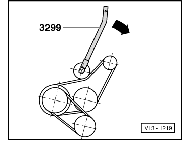

goppa
Мнения: 8024
Автомобил: Seat Alhambra
Двигател: CFFB
Re: Смяна на водна помпа голф 3 1 9 тд
Мнениеот goppa » Вто 27 юни 2023 6:06
Bliznakow написа:
boichopavlov написа:Или ремъка не е сложен правилно и помпата върти на обратно.
Ремака не ми е по този начин, но преди да сменя водната помпа нямах проблеми
По единия от двата трябва да е. Горната схема е без климатик (при нея ако пистовият мине над шайбата на водната помпа помпата върти на обратно) , долната е с климатик (там няма как да се обърка, защото клиновия ремък върти водната помпа). Твоята кола по коя схема е? И как е вдянат ремъка?
