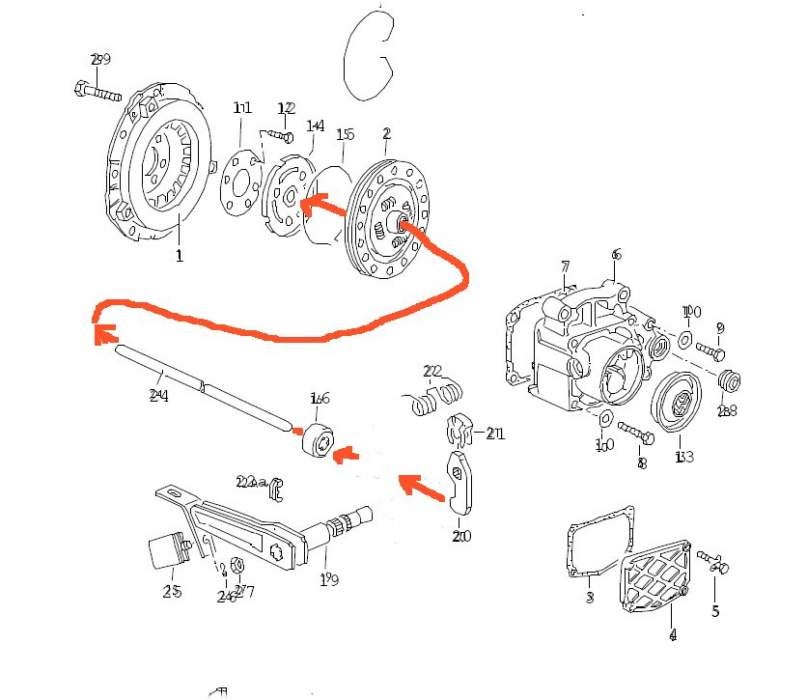

По спомен май ставаше и без да се сваля кутията - точи се маслото на кутията, сваля се зеленият капак (набит е в корпуса), сваля се контрата на вилката (номер 21), после се издърпва настрани оста на голямата вилка за жилото (номер 19), после се маха (издърпва) лагера (номер 16) и оттам може да се издърпа дългата ос изцяло навън (номер 24). При някои варианти, се налага кутията да се пусне малко надолу, за да може да се работи на място (маха се предния тампон на двг за целта). Сменяте капачката с нова (има я като отделна резервна част), както и семеринга, който е между оста на голямата вилка и корпуса, както и вилката да се почисти хубаво от корозията (там, където ляга семеринга гният много и стават едни грамадни язви). Разбира се, при това упражение ще се размести пружината на млаката вилка вътре (номер 22) и трябва да се напасне после отново, както си е била, така че обърнете внимание (не е нищо сложно сложно). Малката вилка по спомен имаше двоен шлиц и не можеше да се монтира по грешен начин към оста на голямата. Като махнете и левия подкалник, се отваря още повече място за деструктивна дейност :mhihi .
Разбира се, ако кутията е свалена, е доста по-лесно и удобно за работа, ама се сваля гадничко. Ако голямата вилка не може да излезе изцяло, е достатъчно да я издърпате до толкова, че да се освободи малката и да може да се извади лагера, но при такъв вариант, няма как да се смени семеринга към корпуса.

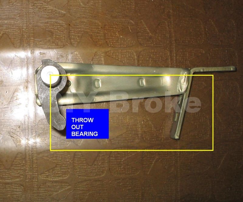

Вилката, на която е закачено жилото трябва да сочи 09:00ч. когато и "обереш" празния ход на ръка. Като я извадиш и провериш палеца, който натиска лагерчето и пръта, трябва да описва 90градуса. Провери палеца за спукване около мястото където се нанизва на шлиците. Също така пръта, който избутва трябва да излиза от кутията при страната към съединителя до към 24мм както писах по-горе. Когато събереш колата и тръгнеш да настройваш жилото, което според мен трябва да смениш с ново и може би от него трябва да започнеш, трябва да оставиш 1-2мм свободен ход на самото жило.

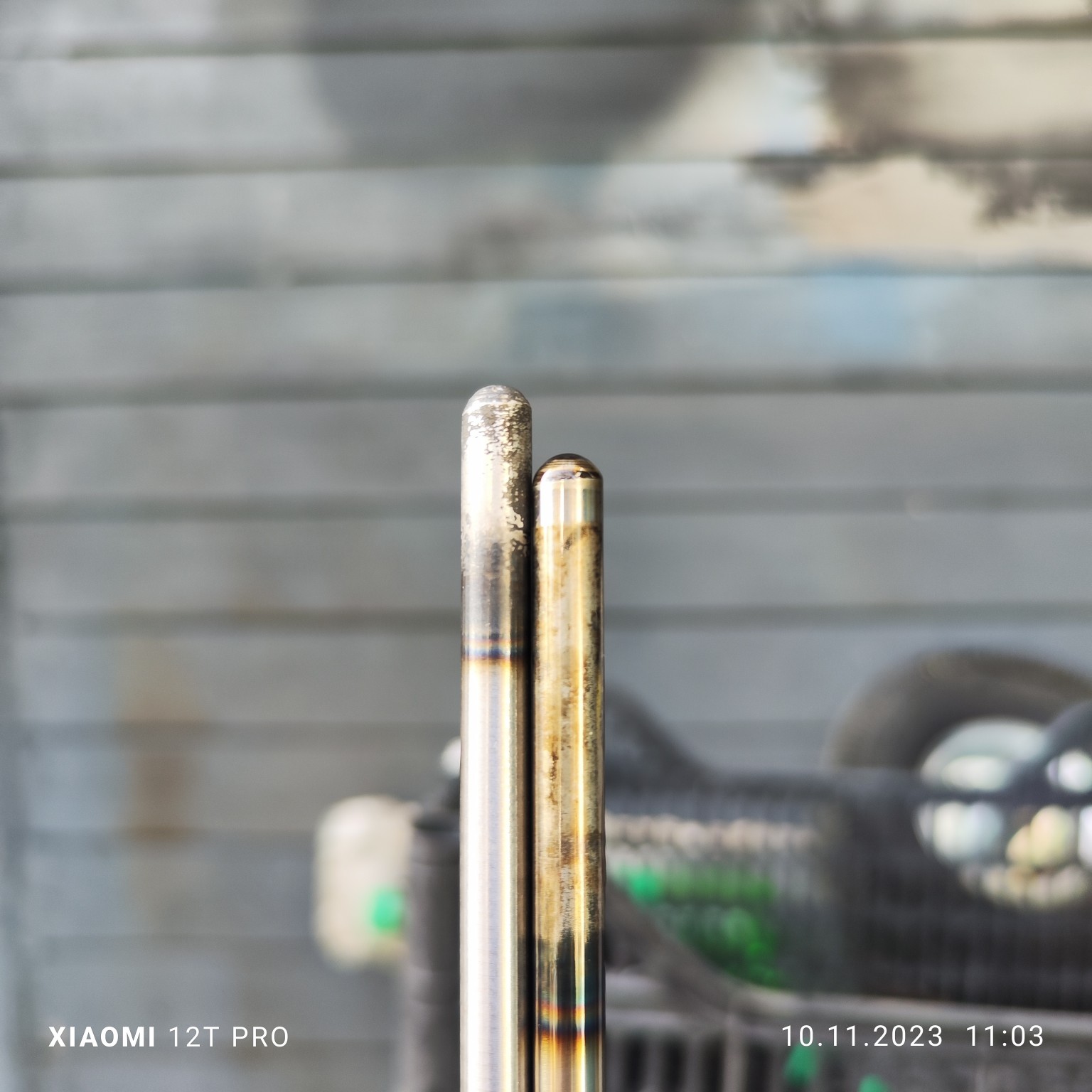

Проблема е решен ! Пръта който натиска тарелката беше много износен.Смених го заедно с аксиалното лагерче и всичко заспа.Пак ми помогнахте.Живи и здрави да сте!
ПС цена на прът + лагерче: 16лв общо
