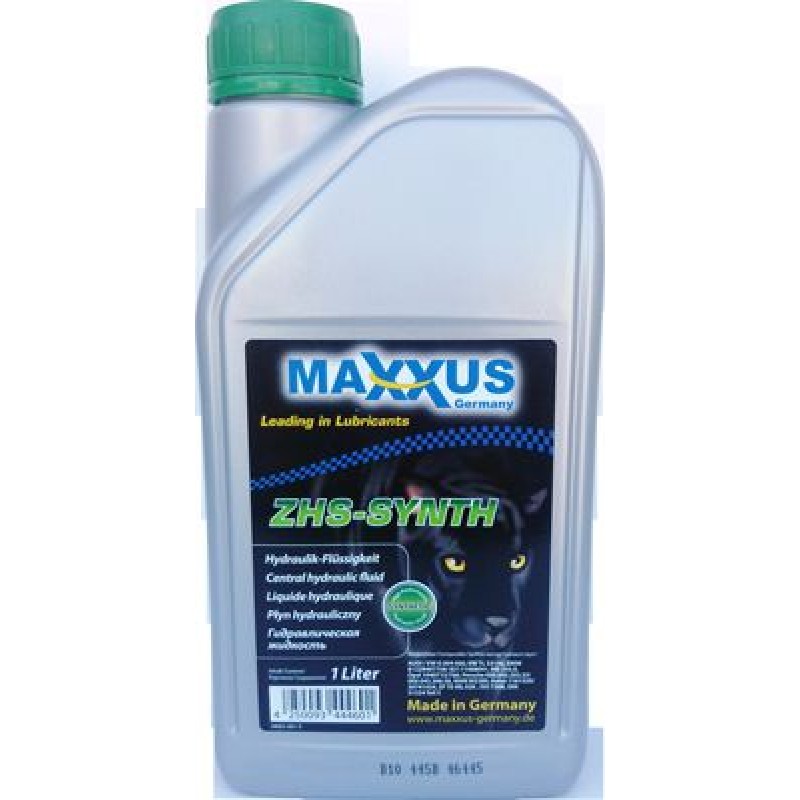

А това на Максус какво му е, че не го предлагате?
Аз само него съм ползвал ( и продължавам) и дори преди няма и два месеца пак с него подмених на стария файтон маслото.

Нямам представа, сигурно е добро. Всъщност всяко ново масло ще е по-добро от 25 годишното масло в казанчето на Голф 4, щото май никой не го сменя. Сещат се, че има масло там, като почне да вие, като хималайска мечка

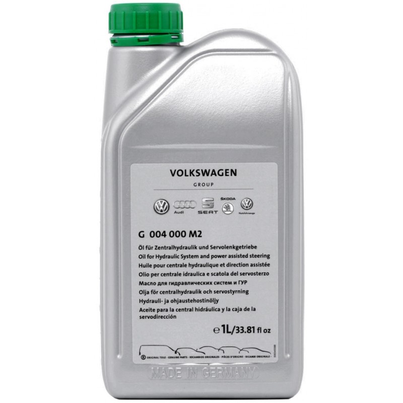

Re: Странно масло в казанчето за хидравлика golf 4 1.6 16v 105кс
Еми то оригинала си е на Максус ( те им го правят ) . Да не бъркам нещо...
П.п. На около три години го сменям аз , заедно със спир.течност . Става бързо и безпроблемно.
М/у другото колега ме осветли преди малко, че оригинала е бил на Пентосин .
Така, че вероятно се бъркам с първото изречение.
П.п. бе как им приличат и на двете тубите , буквално еднакви.

Почти съм сигурен по онова време когато се произвеждат се използваше оригинално pentosin chf 11
Сигурно е така, както казвате всички
Просто опаковките на тубите на максуса и ОЕ са прекалено сходни и са ме подвели.
