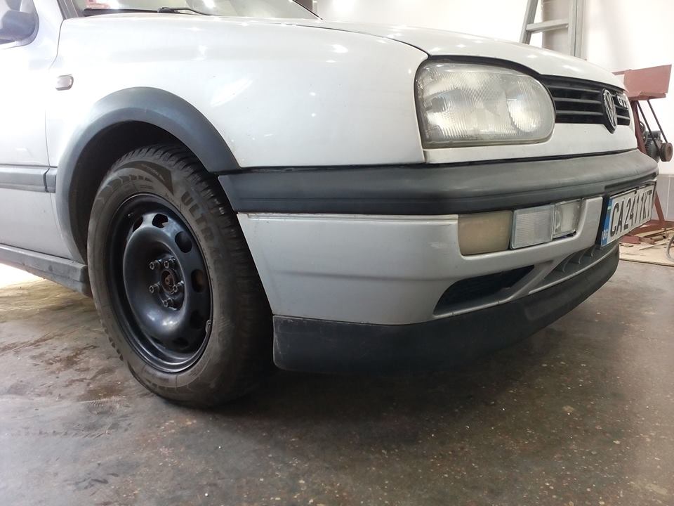

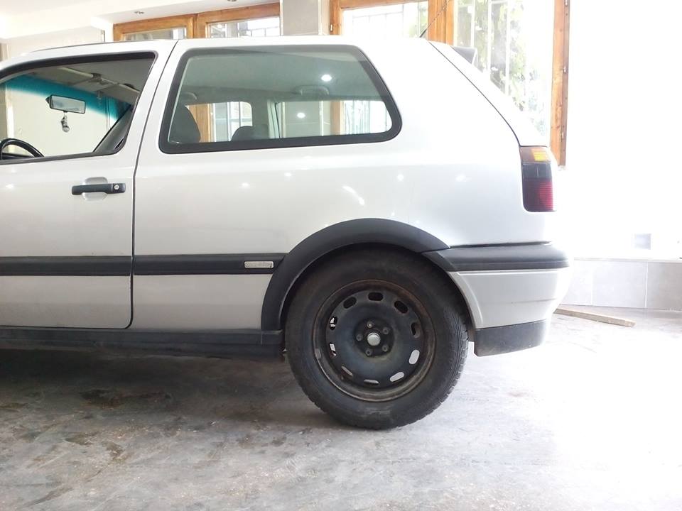

Re: Гуми 185/65/15 на Голф 3 ГТИ ???
185/65/15 няма да имаш никакви проблеми. Аз карам с 195/65/15 и не опира с 4ма души. Пак съм с Голф 3 ГТИ. Ето как стоят

Re: Golf 3 GTI с гуми 185/65/15 - стават ли?
В крайна сметка се отказах. Дори и да не задира пак си е голяма гумата за тия подкалници. Ял съм го дървото със 195 65 15 на Пасат б3.
