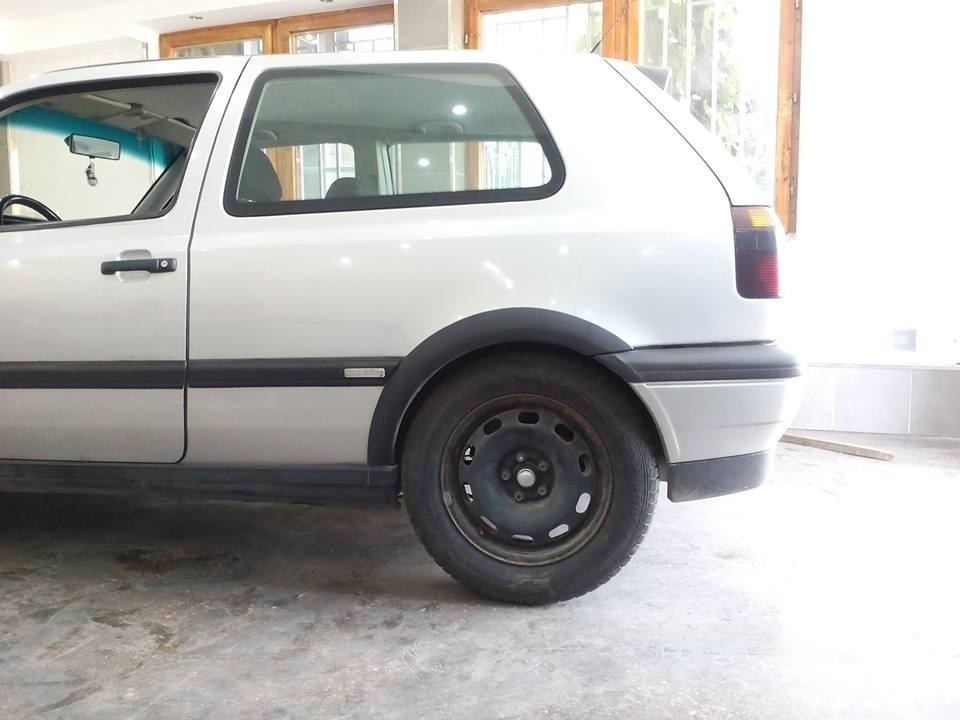

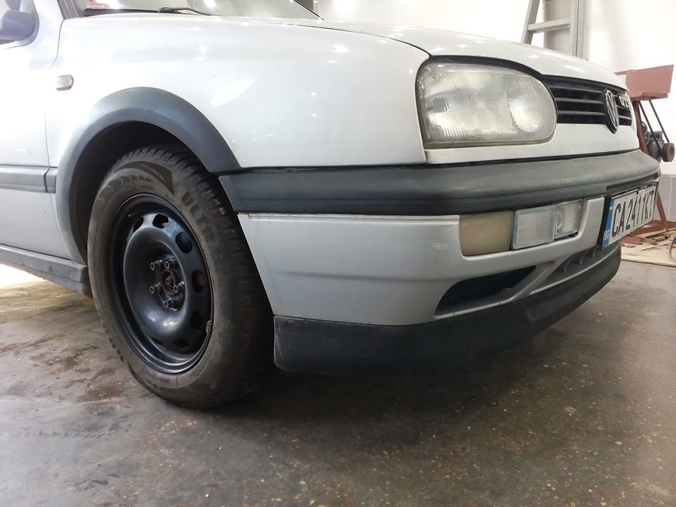

Мнениеот Хри100в » Нед 22 ное 2015 21:09
185/65/15 няма да имаш никакви проблеми. Аз карам с 195/65/15 и не опира с 4ма души. Пак съм с Голф 3 ГТИ. Ето как стоят

Мнениеот kaiser666 » Пон 23 ное 2015 17:51
В крайна сметка се отказах. Дори и да не задира пак си е голяма гумата за тия подкалници. Ял съм го дървото със 195 65 15 на Пасат б3.
