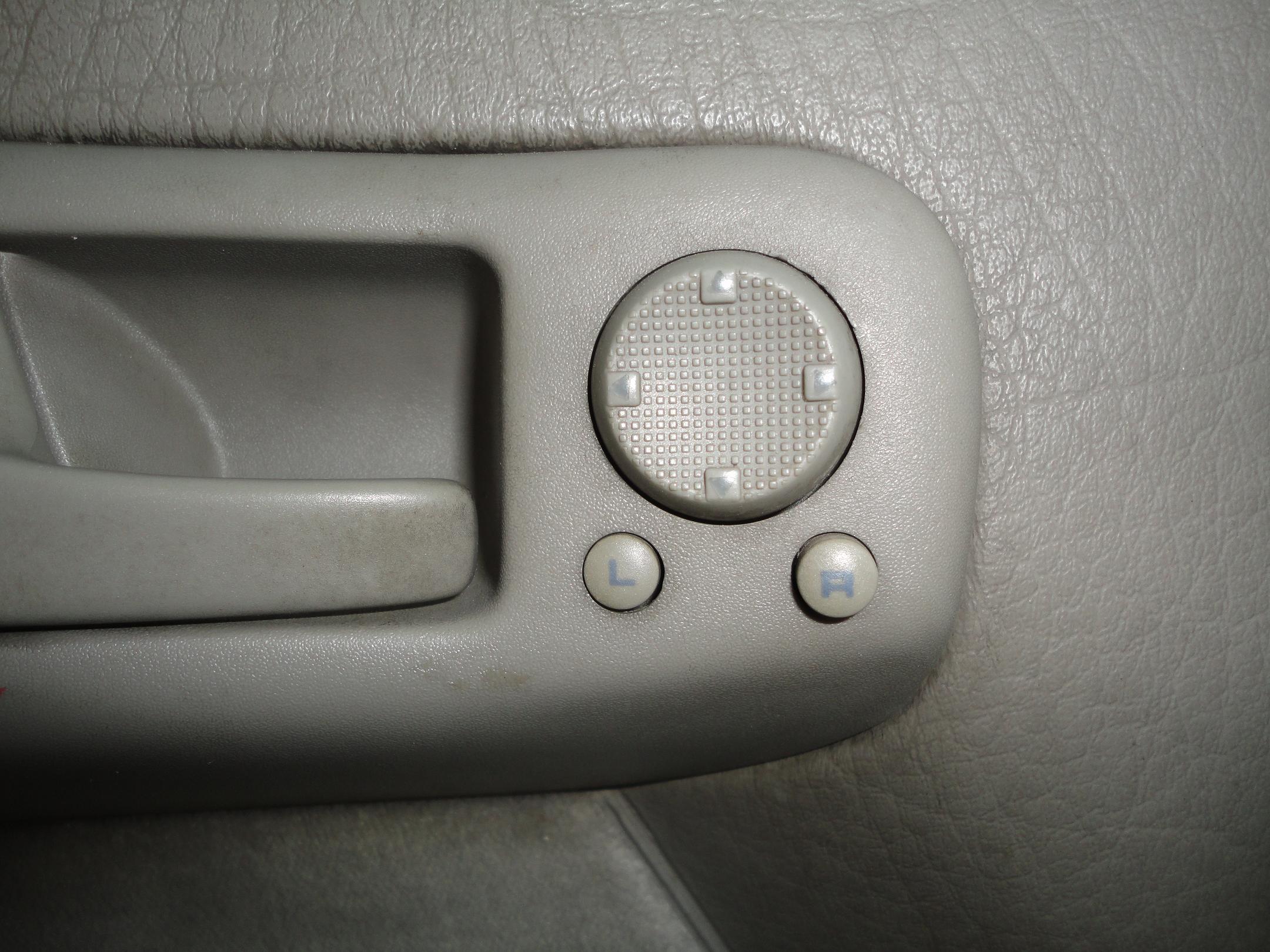

1.За какво са тези копчета на предната лява врата http://store.picbg.net/pubpic/75/9B/cb9 ... 54759b.JPG

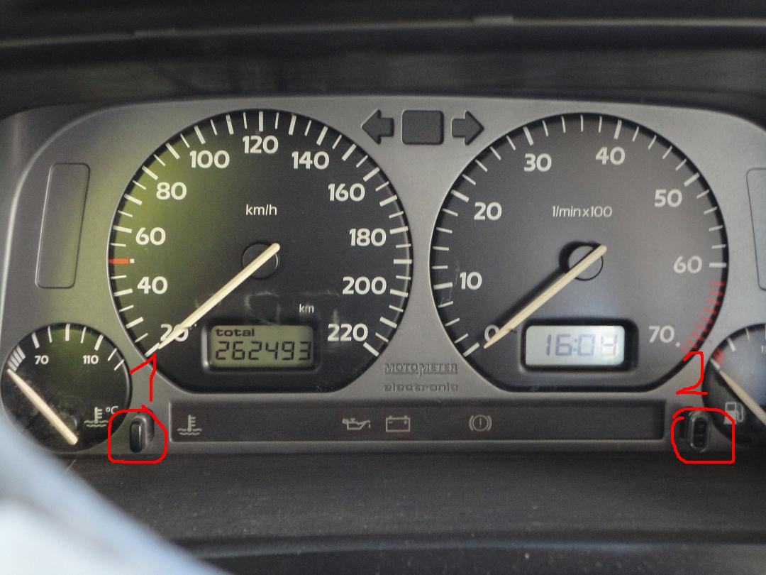

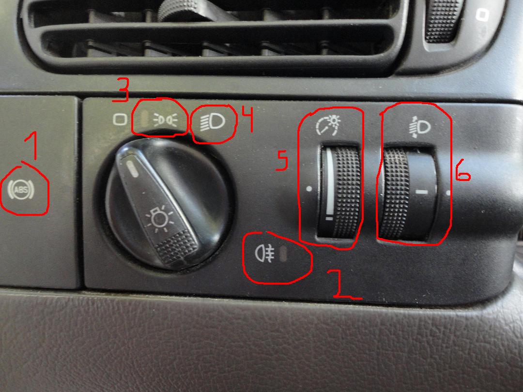

2. http://store.picbg.net/pubpic/63/ED/726 ... c463ed.JPG на снимката съм номерирал различни неща от таблото,за номер 1 искам да попитам защо ми свети ABS-a,повреден ли е нещо или накладките на спирачките са за сменяване...номер 2 това там не го разбирам за какво е този знак...номер 3 какво се включва там,номер 4 са късите светлини,номер 5 също не знам какво се регулира с него,номер 6 предполагам,че се мести по някакъв начин светлината на фаровете,(нагоре и надолу),така ли е ?

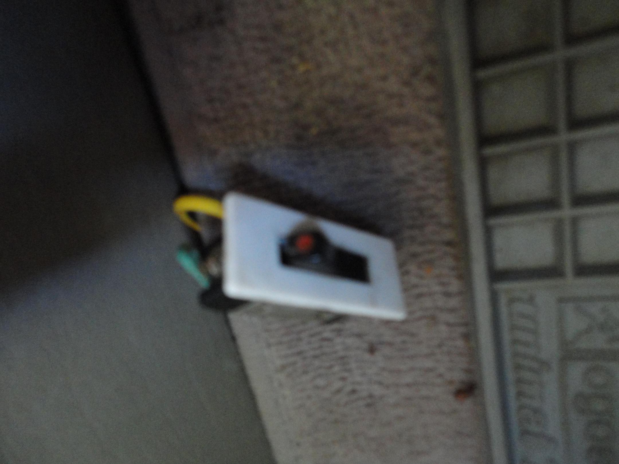

5.Как мога да превключа на бензин,има някакво копче,вляво до седалката http://store.picbg.net/pubpic/14/70/49c ... d71470.JPG ,то мисля,че пуска бензина,но сигурно и трябва да спра метана,което става от Lovato-то... http://store.picbg.net/pubpic/7F/4C/2f2 ... 157f4c.JPG

по снимка 1 - това е управлението на електрическите огледала на колата.С копченцата L и R определяш дали регулираш лявото или дясното.Съответно другото копченце е като джойстик,с 4 отделни копченца за нагоре,надолу,на ляво и на дясно.
От снимката 2 :
номер 1 - индикатор за проблем с АБС-а.Ако свети псотоянно,значи системата има проблем и трябва да се види на диагностика с компютър за какво точно става дума.Със сигурност не е заради изхабени накладки.
номер 2 - индикатор за включени заветлини за мъгла (така като гледам,задни).Те се включват от копчето за фаровете,като го пуснеш на габарити и го издърпаш към теб.Когато работят лампичката светва с жълто-оранжево.
номер 3 - индикатор за включени габаритни светлини.Светва зелено,когато колата е на габаритни светлини.
номер 4 - до колкото помня това не е лампичка,а само картинка,че в това си положение,ключа за фаровете пуска къстие светлини на автомобила (съответно от лостчето на волана можеш да превключиш на дълги светлини).
номер 5 - то служи за регулиране на светлината на таблото.Примерно вечер,ако ти свети много силно таблото или много слабо,регулираш с това.
номер 6 - регулиране на височната на фаровете - използва се за да регулираш колко високо светят фаровете.Идеята му е ,ако си натоварил колата,да можеш да наведеш фаровете за да не заслепяваш отрещните коли.Също така при мъгла можеш да си навеждаш фаровете,за да може да светят пред теб и да виждаш по-добре.То работи само,когато колата е на къси светлини.

само да попитам за това "по снимка 1 - това е управлението на електрическите огледала на колата" къде са тези електрически огледала ?
"номер 2 - индикатор за включени заветлини за мъгла (така като гледам,задни).Те се включват от копчето за фаровете,като го пуснеш на габарити и го издърпаш към теб.Когато работят лампичката светва с жълто-оранжево."
копчето за фаровете как да го пусна на габарити,предполагам трябва да е в средата тоест номер 3 от снимката http://store.picbg.net/pubpic/63/ED/726 ... c463ed.JPG и след като го сложа там,дърпал левия лост към мен,така както включвам дългите светлини ? (на мен не са ми ясни фаровете за мъгла и габаритните светлини,не знам откъде да ги пускам и не знам как светят,габаритните предполагам,че светят там от снимката http://store.picbg.net/pubpic/82/D3/e27 ... a082d3.jpg ,а отзад светят ли,а тези за мъгла не знам откъде светят,дали само отзад или само отпред или пък и отзад и отпред...)
"номер 6 - регулиране на височната на фаровете - използва се за да регулираш колко високо светят фаровете.Идеята му е ,ако си натоварил колата,да можеш да наведеш фаровете за да не заслепяваш отрещните коли.Също така при мъгла можеш да си навеждаш фаровете,за да може да светят пред теб и да виждаш по-добре.То работи само,когато колата е на къси светлини."
хмм значи не работи за дългите... ?

nishto написа:само да попитам за това "по снимка 1 - това е управлението на електрическите огледала на колата" къде са тези електрически огледала ?
Огледалата колега са на предните врати, с L и R избираш кое огледало да размърдаш и настроиш, по принцип би трабвало да работят, овсен ако някой не е променял нещо по тях или има нещо по системата в неизправност.

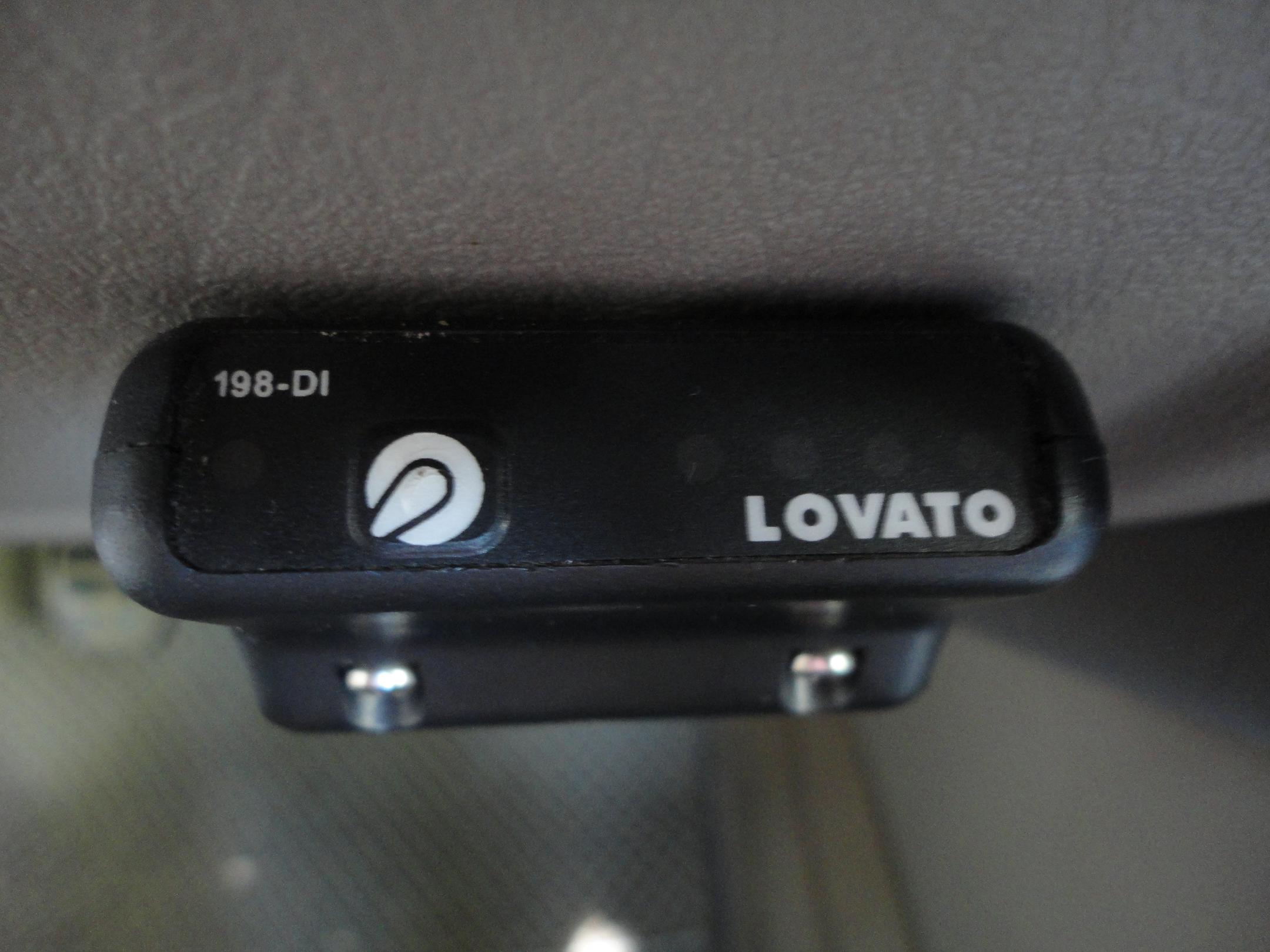

абе хора,някой може ли да ми каже колко е капацитета на бутилката метан ??? Тя е отзад в багажника,попринцип като на LOVATO-то остане само 1 зелена светлинка да свети аз отивам да зареждам,и пълня по 5л... http://store.picbg.net/pubpic/E6/3C/bda ... b0e63c.JPG колко е обема,някой може ли да каже ?

На бутилката трябва да има табелка с данни или направо да са щамповани върху нея. На снимката се вижда само част от нея.
Ако няма данни или бутилката е някаква самоделна изработка или табелката липсва.
