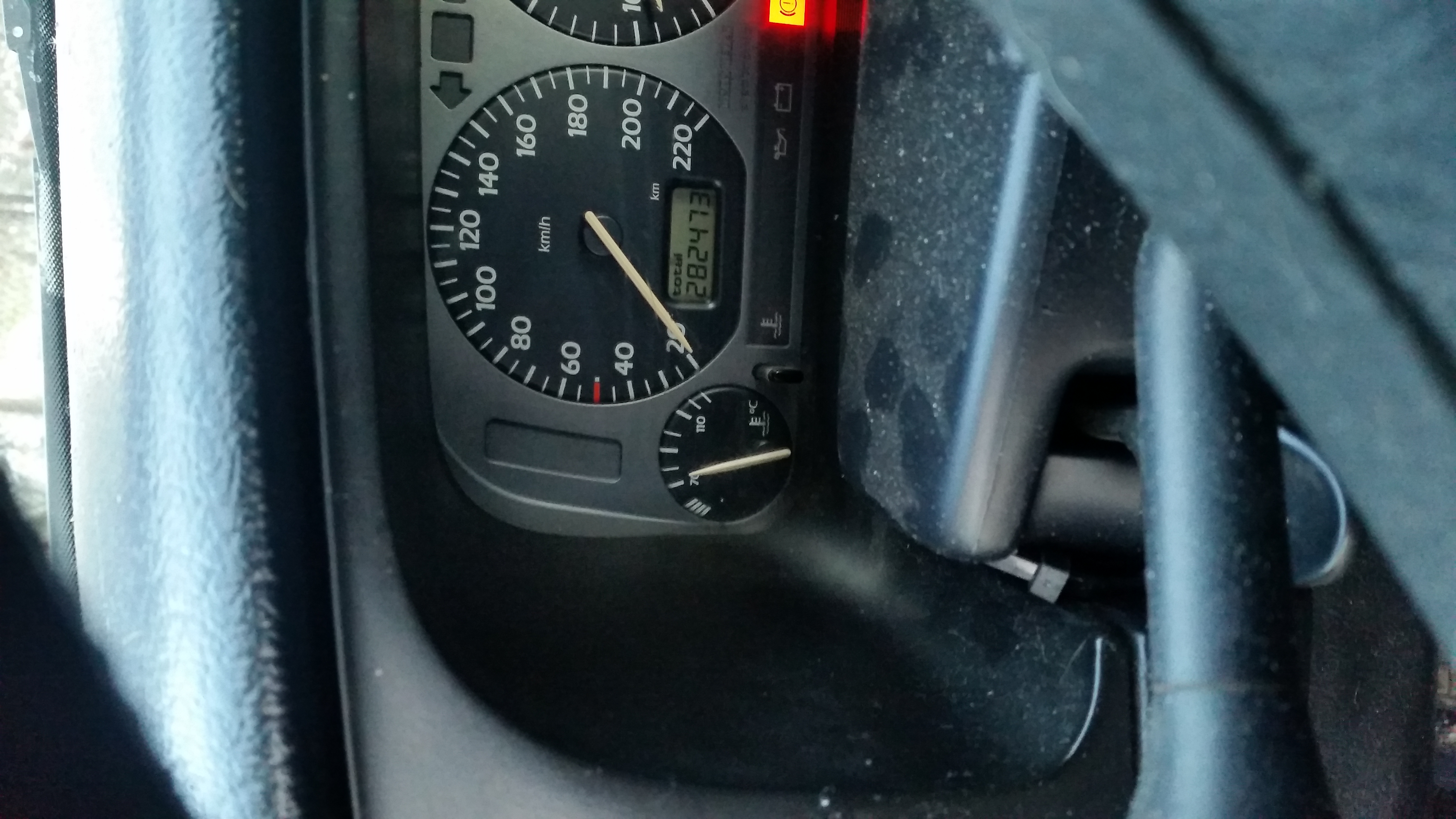

Днес засичах, за колко време ще започне да се мърда стрелката на таблото,която мери темперетурата. За 6 минути беше на второто деление на циферблата. Оттам нататък - 70 градуса и това е.

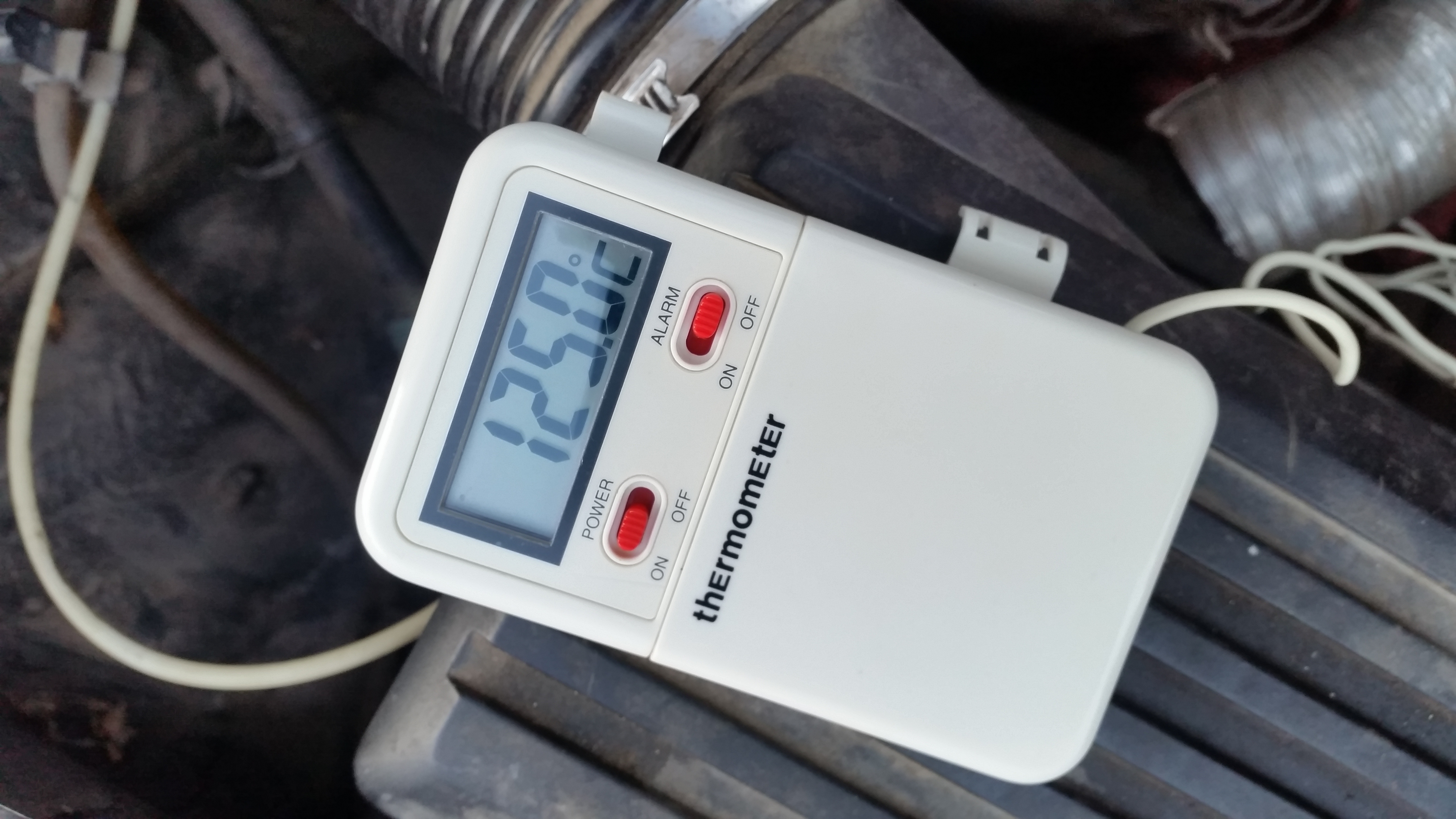

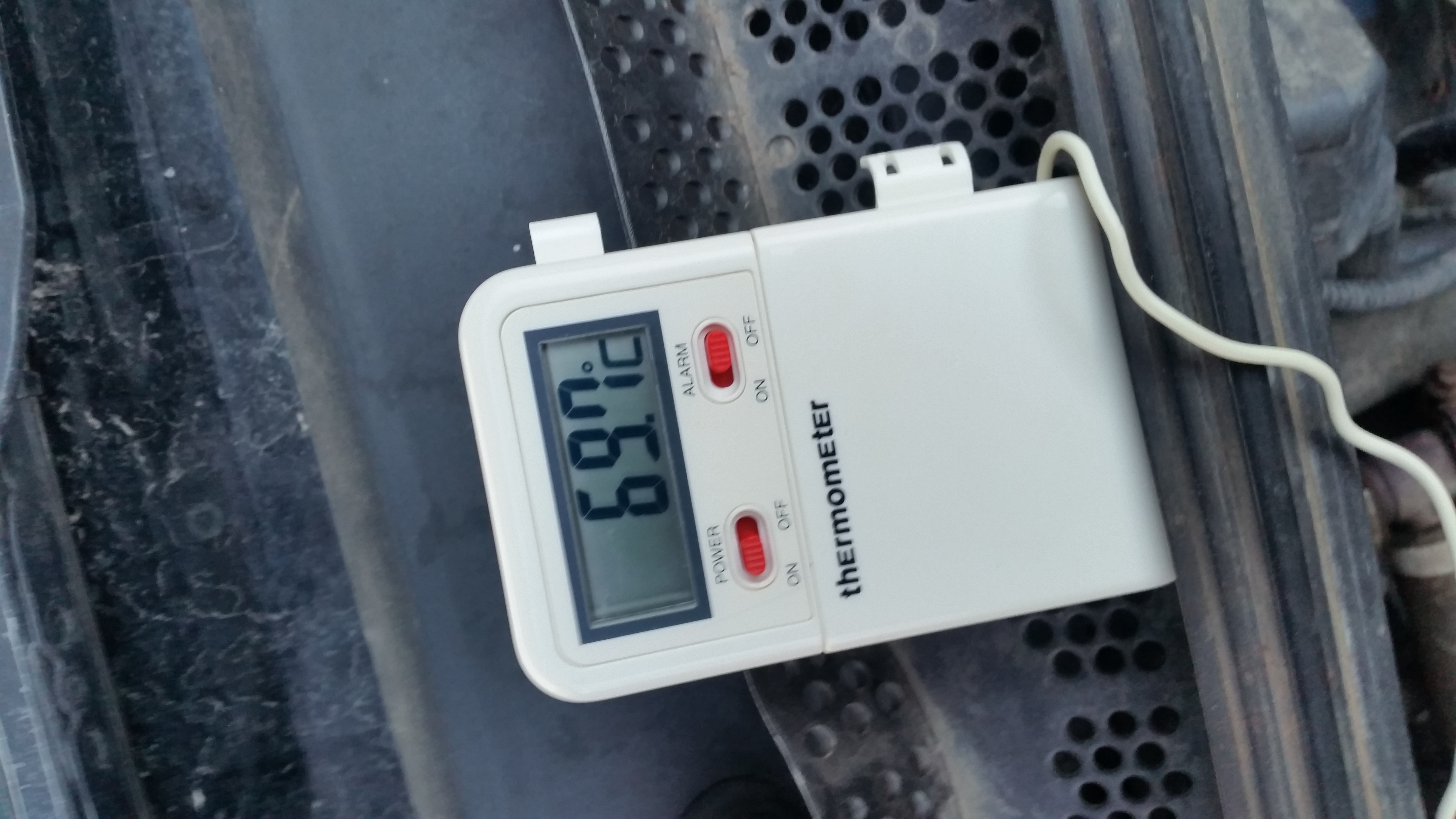

Re: Голф 3 1.4 АБД Въпрос за темперетура.
Малко снимки. Едната е на кожуха на двигателя, но вдигаше още,а термометъра ми е до 140 градуса. Другата е от кожуха на изпарителя.

Барон Мюнхаузен написа:Малко снимки. Едната е на кожуха на двигателя, но вдигаше още,а термометъра ми е до 140 градуса. Другата е от кожуха на изпарителя.
Я обясни по-подробно как мериш температурата, как и къде закрепваш сондата на термометъра? Не разбрах какви са тези кожуси. Ако сондата не е правилно закрепена е нормално да покаже по-ниска температура. Аз залепям сондата с изолирбанд за горния маркуч, после старателно я топлоизолирам с парцал от външния въздух и чакам докато температурата спре да нараства.
Антифризът наистина не е за тази кола, ама това не може да е причина да не загрява. Тези маски и одеала ги забрави.
Не ми отговори дали радиаторчет е оригинално
Поне засега залагам на китайско радиаторче и прецакан датчик, ама не сменяй нищо преди да си обяснил как мериш температурата.
