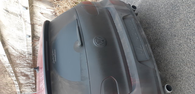

Golf mk6 2012 г. 2.0 tsi CBFA - пръска/хвърля масло, прикачих снимка за демо. На какво се дължи това ?

Погледни подпредният капак. Всичките масла са там. При мен беше напръскан капака на багажника когато изтече маслото от скоростната кутия. Но не беше чак така омазан.

Гледах няма грам масло там. Говорих с един майстор като му изпратих снимката и той каза, че е от турбото. Но преди да предприема някакви мерки исках да чуя и професионални мнения от ваша страна, че да знам в коя посока да се ориентирам.

Според мен основна част от маслото е изхвърлено от турбото. Ако гори,няма да е така омазан задния капак.

Кюнеца мазен ли е? При такова хвърляне на масло, от него трябва да капе! Колата отдолу мазна ли е? Ако е мазна има и друг номер - на Пасата се беше запушила вентилацията на картера и протечките на газовете в картера го надуваха и масло излизаше от задната семеринга и от там от където намереше по кожуха на маховика, даже и покрай стартера. Цялата тава на купето, назад до бронята беше омазана.

От кюнеца не капе, когато колата се оцапа до такова положение както е в снимката и кюнеца е оцапан, а от долу имам кори не знам какво се случва над тях. Но директно капене няма. Следователно да се насоча към турбото ли ?

Ами ние за това питаме, бе колега! Ти не си си огледал колата и се хващаш да я ремонтираш. Като искаш да пипаш турбината, задаваш ли си въпроса - как аджеба маслото стига от турбината до задния ти капак? За това те питах: завря ли се отдолу, да видиш има ли там някъде масло. Писах ти,че ако идва от турбината,такова количество масло без да изгори в нагорещения кюнец, то зад тебе трябва да има облак от син пушек.
Според мен, от някъде тече относително "студено" масло и въздушния поток го завихря зад колата.
Ако има такова нещо такова, целия "път" на маслото от двигателя до капака ще е омазан. Не е нужно да сваляш корите.Просто огледай колата отдолу, от корите назад и ще разбереш.... Ако няма масло отдолу, то тогава единствения път на маслото от двигателя до капака отзад е ауспуха - тогава рови турбината.

Току-що погледнах колата отдолу и мога да кажа, че си е бая оцапана и от долу.
