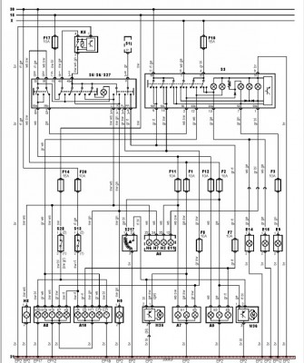

Добър ден колеги.Преди известно време пострадах....окрадаха ми всичко що свети отзад на колата, включително задният номер и чистачките. Карам "Венто" 1997год.....е сега стои пред блока но ще си го карам като го оправя. Намерил съм си всичките електрически подробности, но естествено от моргата и са от модели произведени преди 95 год. и има разлики в щепселите.... :lovevw някой може ли да ме посъветва от къде да си намеря схема на осветлението - електроинсталацията. Колата е с двигател 1Z, ако това изобщо има някакво значение.

Ето колега - схемата на външното осветление на твоята кола :)

Това е за твоята . За по-старите съшо ги има в Autodata :)

Алекс, благодаря ти много. Копнах си схемата и се надявам да ми бъде полезна. Като приключа с всички ядове ще разкажа как се развили нещата,лошото ,е че ще трябва да сменям и регистрацията. Там ще отидат сигурно още едни 70-80 лв.

Алекс, отново искам да ти благодаря за схемата. Определено ми беше полезна.Успях да оправя сам всички кабели и щепсели....всичко вече свети и мига както си трябва. В КАТ се оправих без проблем, но съм 78 лв.назад само от държавните такси, отделно 100 лв. за всички части отзад и то втора употреба, Цените в магазините не искам просто да ги коментирам.......
