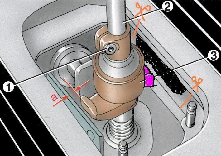

p.s. За по голяма яснота слагам картинка
Отдясно на лоста има паралелепипедче от пластмаса което съм го направил лилаво.
То опира в корпуса там където съм го оцветил в черно.
Моята идея е да го врежа там където съм сложил ножиците и да го огъна навътре - има мегдан .
Какво ще кажете по въпроса ?

начи колега не знам кви са тия схеми и снимки
до ся съм сменял на 3 голфа двигателите със все скоросни кутий и
сичките са били бифоар с 4 скорости и слагам 5 скорости и сички си влизат така

колега при мен беше същото и смених целия скоростен лост заедно със пръта и се оправи като свалих от мойта с 4те и като ги сравних на тази със 5те ск на страни хода беше по голям и за това не можеш да ги нагласиш на 4те е по малък луфта ограничен е сложи от голф с 5 ск и всичко ще се оправи :)
