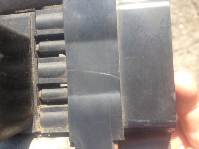

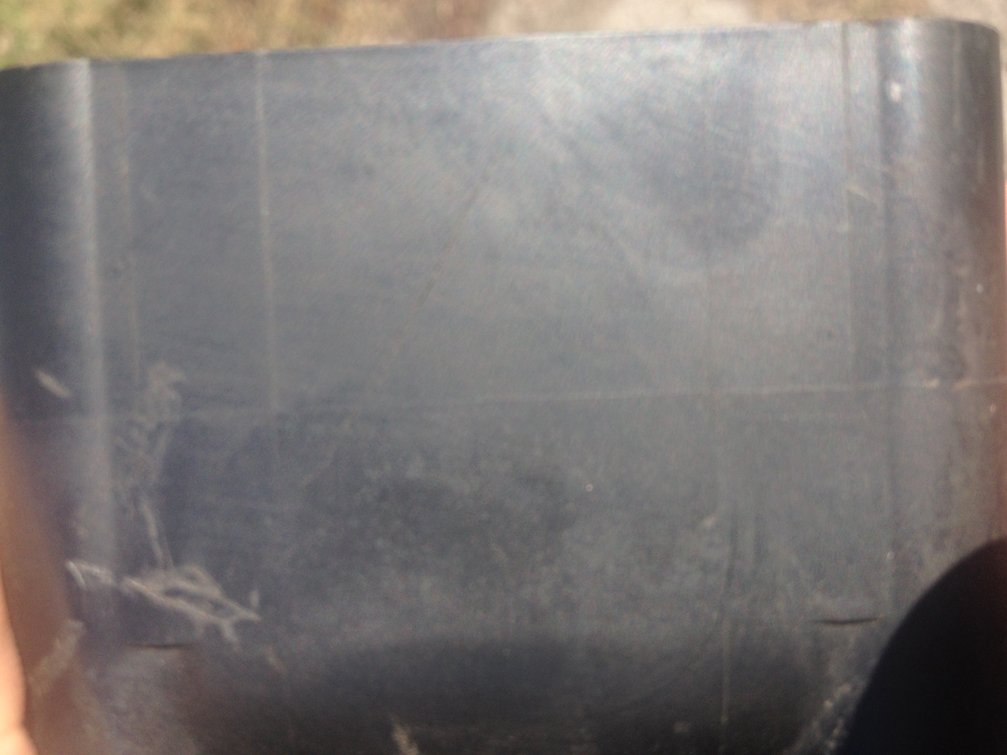

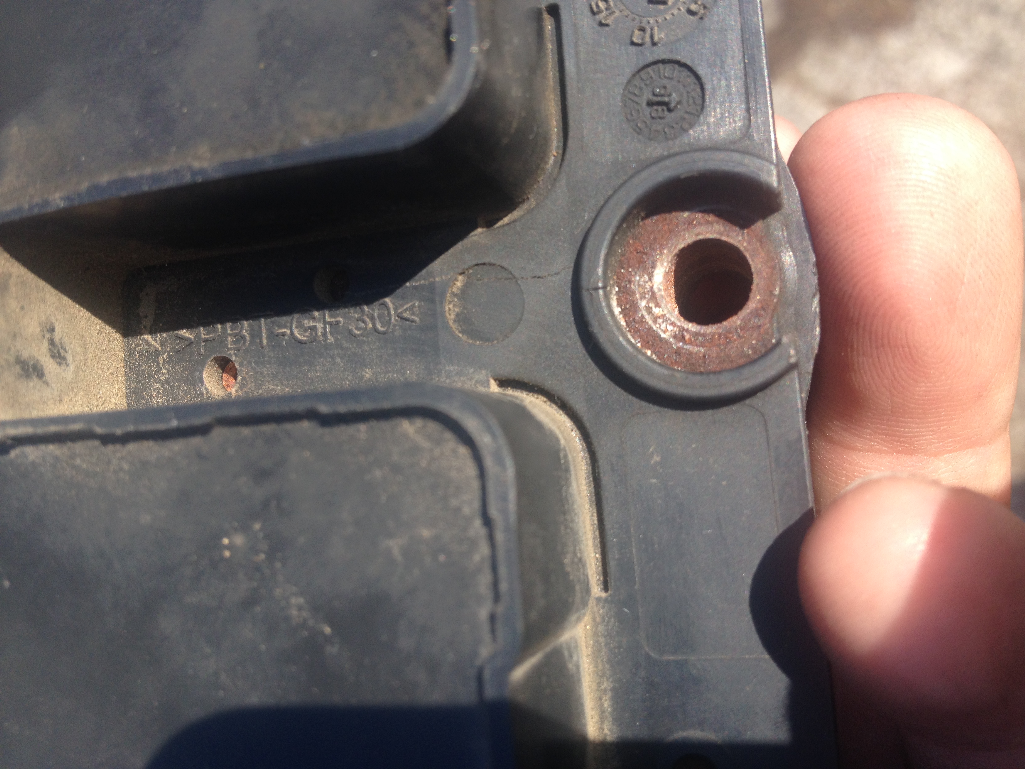

Днес свалих бобината и я наснимах.
Това ли са онези пукнатини, дето бъркат работата й?
Понеже не ги оградих с червено, пукнатините са в центъра на снимките.

При мен се оказа тръгнала ламбда сонда. Просто от време на време я видяха, че забива на 0,84 В. През останалото време си работеше доста адекватно. Симптомът, който усетих при диагностика беше, че при форсиране на място, на бензин, се замисля двигателя за секунда, а също и гадната миризма от ауспуха.
Предвид напуканата бобина се замислям за нова бобина или някаква резерва в багажника. Какъв е най-тънкия вариант?
