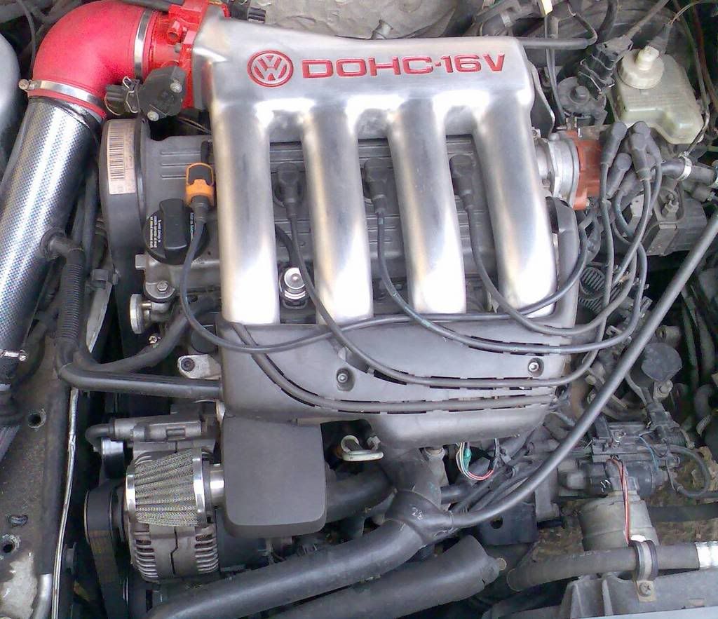

Чакай чакай,ABF и дебитомер ли каза?????
Къде е,я ми го посочи.Ей това е снимка на такъв агрегат с конусен филтър и филтърче на картерните газове.Големия конусен не се вижда изцяло,малко в ъгъла на снимката е но е ясно.Тръбата която води към филтъра е PVC има със точно същия диаметър,облечена е с фолио имитиращо карбонови влакна,пробита е дупка за поставяне на температурния датчик на входящия въздух,самата PVC тръба е хваната със скоба и планка към коша на двигателя.
