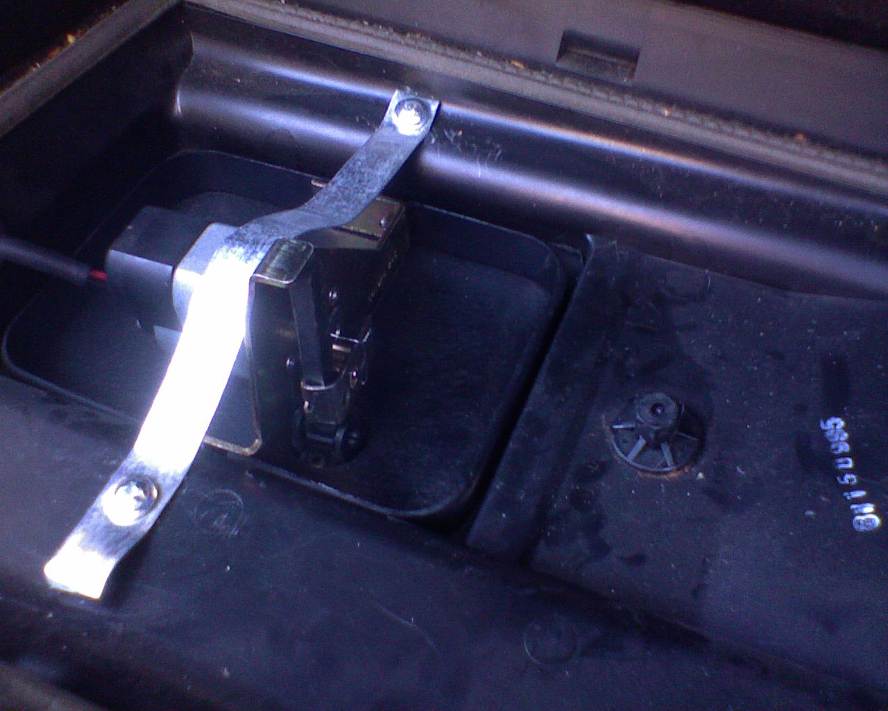

Здравейте колеги . при мене също е слаган допълнително климатика и май май имам проблем с клапата.Каде се намира това чудо и какво предтавлява ? на съмия филтър ли е закачена или на кутията му ? Веднаж рових там и видях само някакво моторче с зъбчатка - нищо друго - ако е строшена - от каде мога да немеря механизма и как изглежда (да знам какво да търся) :)

Аз май му намерих решението , остава да го монтирам - метален водач за зъбчатия стержен , който не му позволява да падне от зъбчатката и подсилване на стените на кутията за която е хванат въпросния мотор. А колкото до него - тои спира "по ток" т.е както на ел.стъклата - няма крайни изключватели а спирачката му е усилието при крайни положения на клапата - за това се трошат остарелите пласмаси и се нуждаят от подсилване с малко поцинкована ламарина - особенно страниците на кутията на филтъра :)

Мнениеот Alex_ace » Пон 09 фев 2009 18:33
Ето го решението на проблема - 10 мин. работа - работи перфектно- наснимката е в затворено положение :)
