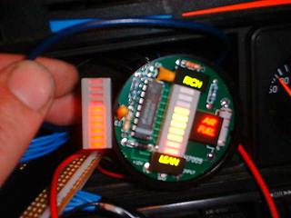

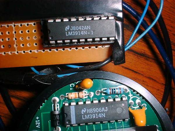

то хубаво мери, хубаво свети ама за 242.35$ + доставката и аз мога да меря и да светя.
колега raikov виж какво е направило това момче.

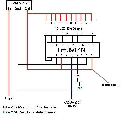

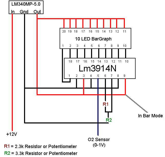

иначе сега се сещам за още едни схеми А277D и UAA180, (който се е занимавал с цветомузики и тем подобни ги познава), които могат да управляват led bar с 12 светодиода в режим точка и в режим стълб, a също могат да се вързват каскадно.
като цена ще е в пъти по-евтино, схемите са вече стотинки или левче + кутийка 2-3лв + ламбда 30-40лв + свободно време + мерак.
само да добавя входния ток е 0.3 микро А, което означава, че схемата има висок входен импеданс и може да се пробва да се свържи директно към ламбдата на колата без да окаже влияние в/у компа.(трябва да се опита) или казано иначе спестяваш 30-40лв за втора сонда.
http://www.scirocco.org/tech/misc/afgauge/af.html

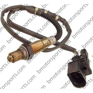

http://www.bmotorsports.com/shop/product_info.php/cPath/103_105/products_id/345
а какво ще кажете за това ставали?
само 59.94$
направо ме зарибихте с тези гаги.
само 59.94$

Широколентовата ти показва точно сместа. Тя работи в диапазона 0-5 волта, а ламбда (която е синус в деиствителност.. сиреч има/няма) работи в диапазона 0-1 волт.
Сигнала от широколентовата сонда е линеен.
а това е от нароубанд (обикновената сонда)
Предполагам от графиките ти става по-ясно за какво иде реч.
Та. мс = милисекунди.
Това, което си дал е само сензора. На този сензор му трябва нещо да го управлява (подгрява и всичко останало там) за да работи правилно. Сондата е наистина 50-70$ (по ибей) по магазините е около 200-250лв.
Трябва ти и уред за да гледаш евентуално в реално време какво става (можеш и на лаптопа зависи какъв е контролера и как и какво го четат)
Това е на кратко общо взето. За това.. купи си готов и не се мъчи с такива работи

първо искам да благодаряна на vizor за нагледния отговор!
сега вече ми светна за какво иде реч напрактика.
и все пак не съм се отказал напълно от идеята си.
ако някой има такава широколентова сонда, нека се обади, мога да му направя една гага за проба.
а за резултата паживьом увидим.
и накрая искам да попитам отново дали сонда от снимката е добра и ще върши ли работа.
имам и още един въпрос но ще го задам по-късно сега имам малко работа.
