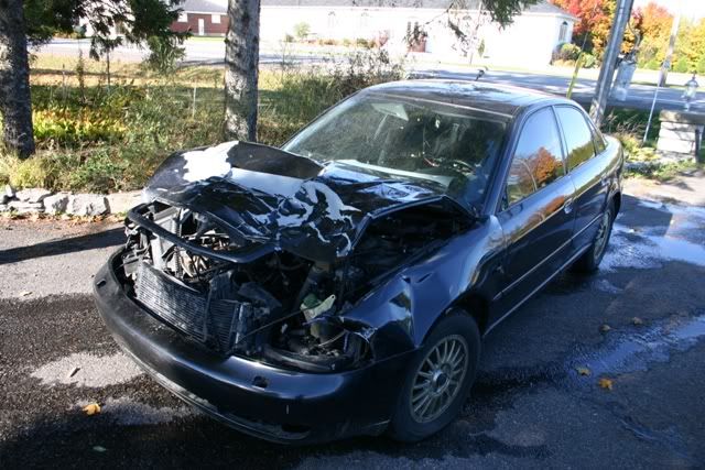

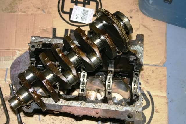

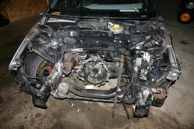

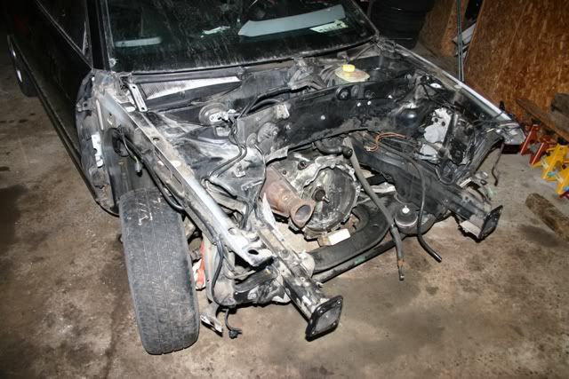

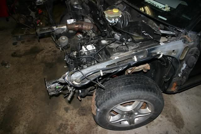

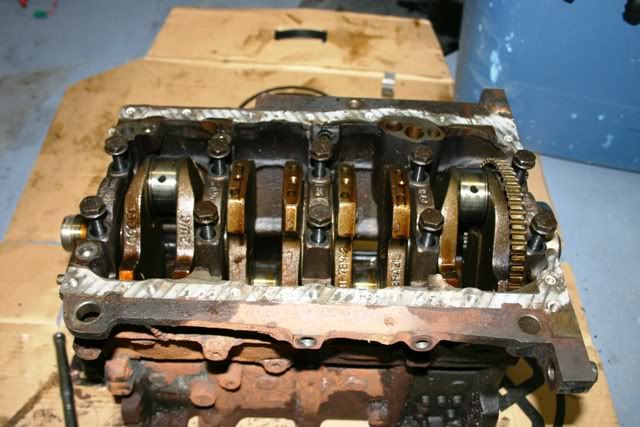

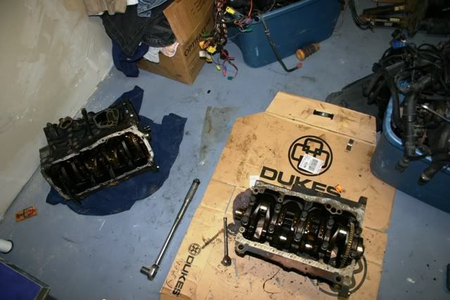

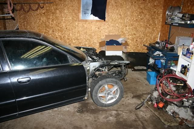

Тъй...намерих си едно Ауди което е ударило сърна и е угънало капака, ударил тайминг белта абе супа...но колата в много добро състояние...свалих двигателя, изкарах му буталата и същевременно довърших разглобяването на АЕГ мотора от стария Голф...
Ето малко снимки:
В следващите няколко седмици около Коледа трябва да се свърши бая работа:
1. Бутала/вилки - Wiseco 83mm / 144мм/20мм IE - пина на буталата е изместен на горе за да не излиза извън обема на цилиндъра
2. Увеличаване на обема - когато получа буталата, двигателя отива в сервиз за увеличаване на диаметъра на цилиндъра на 83мм - трябват буталата за да могат да го направят по спецификации...
3. Глава - или нова или трябва да ремонтирам старата
4. Турбо - BullsEye s256/s258
и т.н.

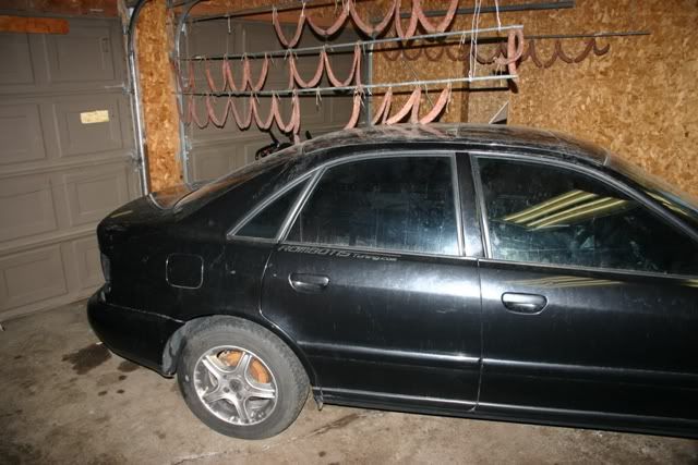

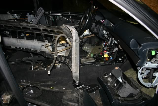

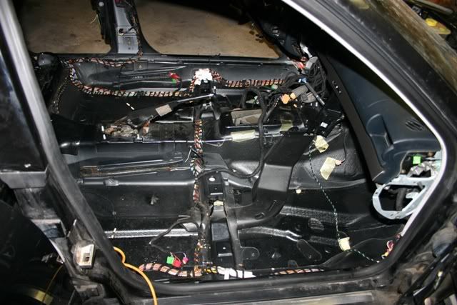

Вчера ми стана скучно малко и викам чакай да видя какво става под покривалото...
и какво става? ми луканките се сушат успешно и бирата е студена...значи сме готови за работа :)

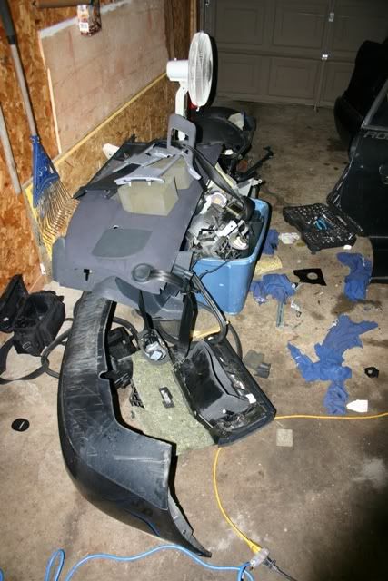

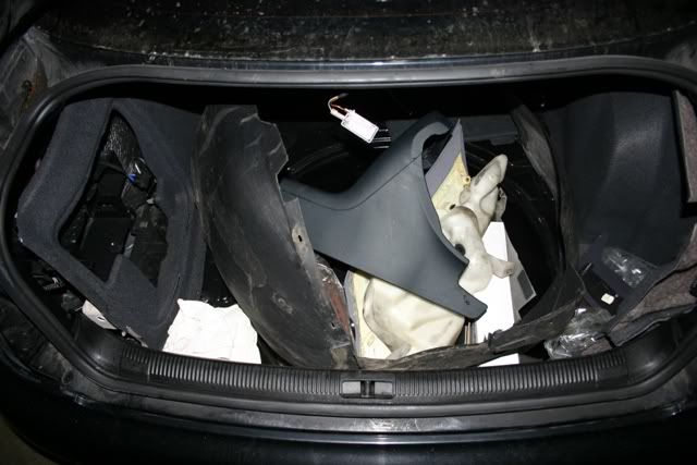

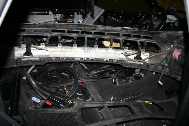

първо отворих вратите....тъкмо си мислех че съм си купил Ауди без интериор пък то какво се оказа...
запретнах ръкавите и след няколко часа успях да изчистя купето...
за кола без интериор успях да напълня половината гараж с боклуци...

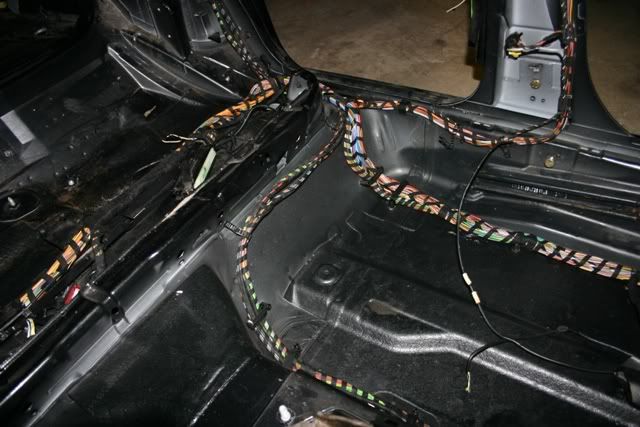

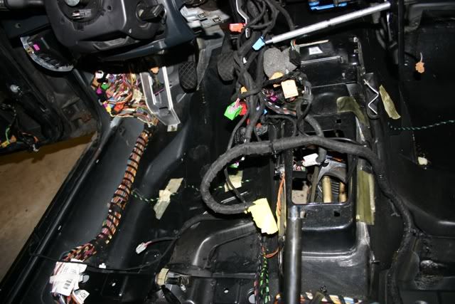

И разбира се за да имам материал за кошмари през ноща - КАБЕЛИ!!! :)
имам чувството че тези коли имат повече електроника от някой от самолетите по които съм работил...
Както и да е - ето го листа с неща за вършене по интериора:
1. Довършване на почистването (още 3 еърбега останаха)
2. Кабелировка - трябва да изтръгна всичко за да мога да го "модифицирам"
3. Звукоизолация - целия под е облицован с асфалтова изолация - трябва да се изстърже...
4. Врати - трябва да измисля как да мога да си свалям стъклата без електрическите контролери...
5. Състезателни седалки - за сега ще ползвам черните кожени въпреки че за по сериозни състезания ще трябва да взема по добри...
6. Опорни точки за състезателните колани - 5 точки на колан (реших че мога да изкарам и само с един колан през децата
7. Скоростен лост - предишния собственик си го запази защото бил скъсен...
8. Акумулатор - трябва да влезе някъде при задната седалка че мястото ми трябва отпред...
пфу - бая работа но поне не изисква особени финанси и мога да я върша "между-другото"
за сега - толкос...утре още...

Колега ,виждам че си напред със материала относно суджуците! Вземи им обясни на тъпите хамериканоси,какво е Български суджук,как се прави и със какво върви най-много на масата!!! mhihi mhihi mhihi

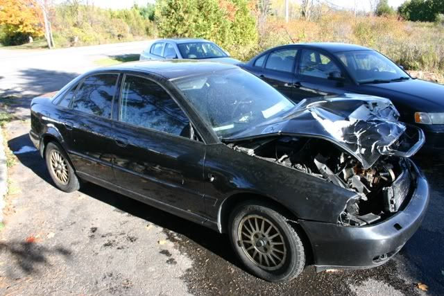

днес открих малко снимки от "началото" на проекта...а да видим до къде ще го добутам....

Под какво се е навирало това Алди,че се е получила толкова странна щета по предния капак,без да е засегната предната броня? :roll:
П.П. Суджуците вкусни ли са? Да ти пратим малко домашно вино? mhihi mhihi mhihi
P4v3l
Мнения: 1297
Регистриран на: Пон 18 юни 2007 14:37
Местоположение: София_
Re: Турбо 20/20
Мнениеот P4v3l » Сря 27 яну 2010 8:47
Golf_Blade написа:Под какво се е навирало това Алди,че се е получила толкова странна щета по предния капак,без да е засегната предната броня? :roll:
ударило е сърна те от там са луканките ..... и супата :Mr Green Fun
NiTeC
Мнения: 129
Регистриран на: Сря 04 окт 2006 16:08
Местоположение: Ottawa, Canada
Re: Турбо 20/20
Мнениеот NiTeC » Чет 28 яну 2010 1:41
мдам...испляскало е една сърна с 120км/ч - шофиора каза че тя просто е изхвърчала перпендикулярно нагоре....но не и преди да ми счупи двигателя :(
