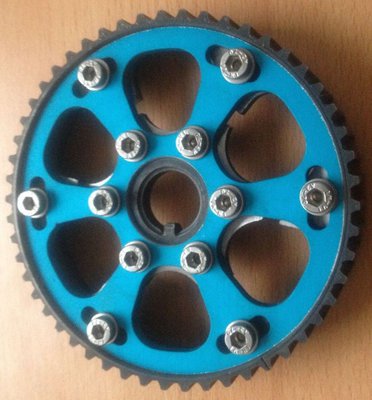

здр колеги имам едно питане попаднах на една стара тема , но не пълна в която се пита как да се зацепят валовете на АБФ така, че да е възможно най-силен във високите. Някои ако има преки наблюдения да пише
Re: зацепване на валове на АБФ
Това дали отговаря на питането ти? Само че ти трябва раздвижено колело.
Благодаря колега не учаквах такава разлика да даде. Това на шайбата на ангренажа ли е или на изпудкателния вал? Ще съм благодарен ако кажеш и с колко градуса се мести...
Колелото на ремъка, не на веригата. Много е хубаво да имаш и на веригата, защото тогава въртиш смукателния спрямо изпускателния, но едва ли ще го направиш.
А с колко градуса - зависи от това какво друго е правено (или не) като тунинг по ДВГ. Най-точно се настройва на дино, ако нямаш под ръка - с проби (примерно 3 градуса - но преди това върти мотора на ръка да видиш дали не закача клапаните). Не очаквай кой-знае каква разлика.
Благодаря колега, нека да доразвием темата още малко...
След като казваш ,че ако се сложи раздвижна ролка на вала от към страната на веригата ,тогава всмукателния вал в закъснение или в предверние ще трябва да е( ясно е ,че ще трябва дино стенд за да е по точно зацепването)
Не се занимавай с глупости. Вземи си два спортни вала.
От тази разлика няма да усетиш нищо.
Трябват валове и с лифт и с градуси чувствително над стоковите
Да Пешка, това е ясно , не ведъж сме го коментирали с теб това за спортните валове, но попаднах на тази стара тема,която не бе довършена и ми стана много интересно какво може да се получи, ако човек с сток валове се позаиграе с тях ....
