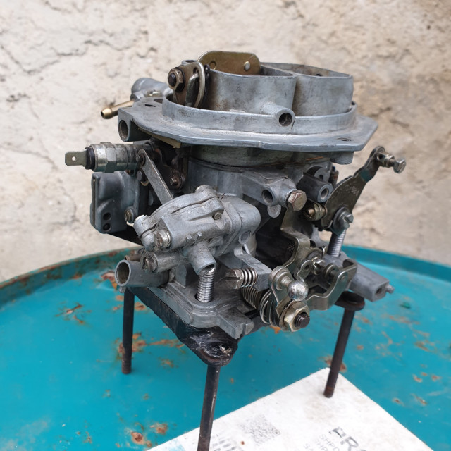

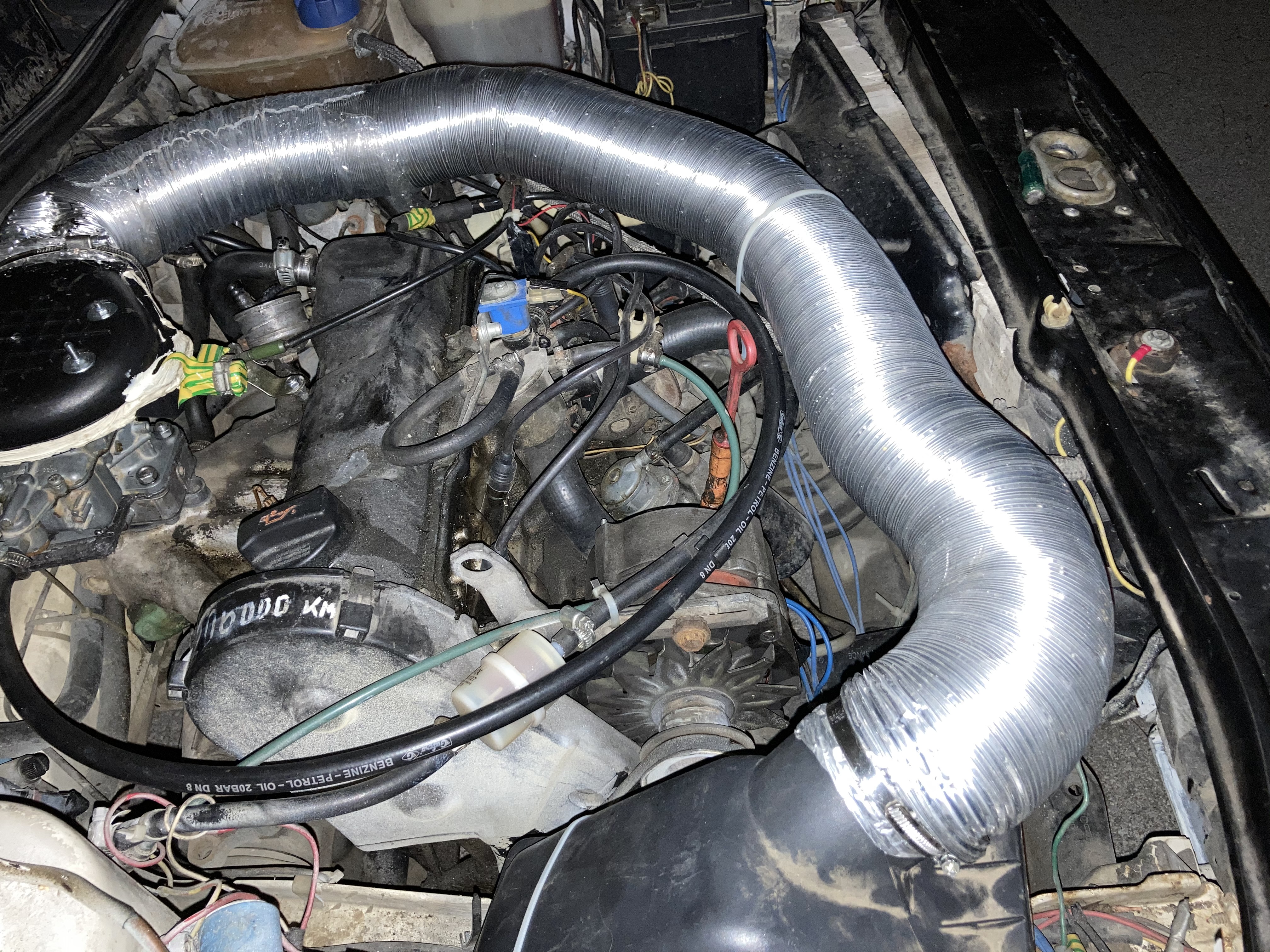

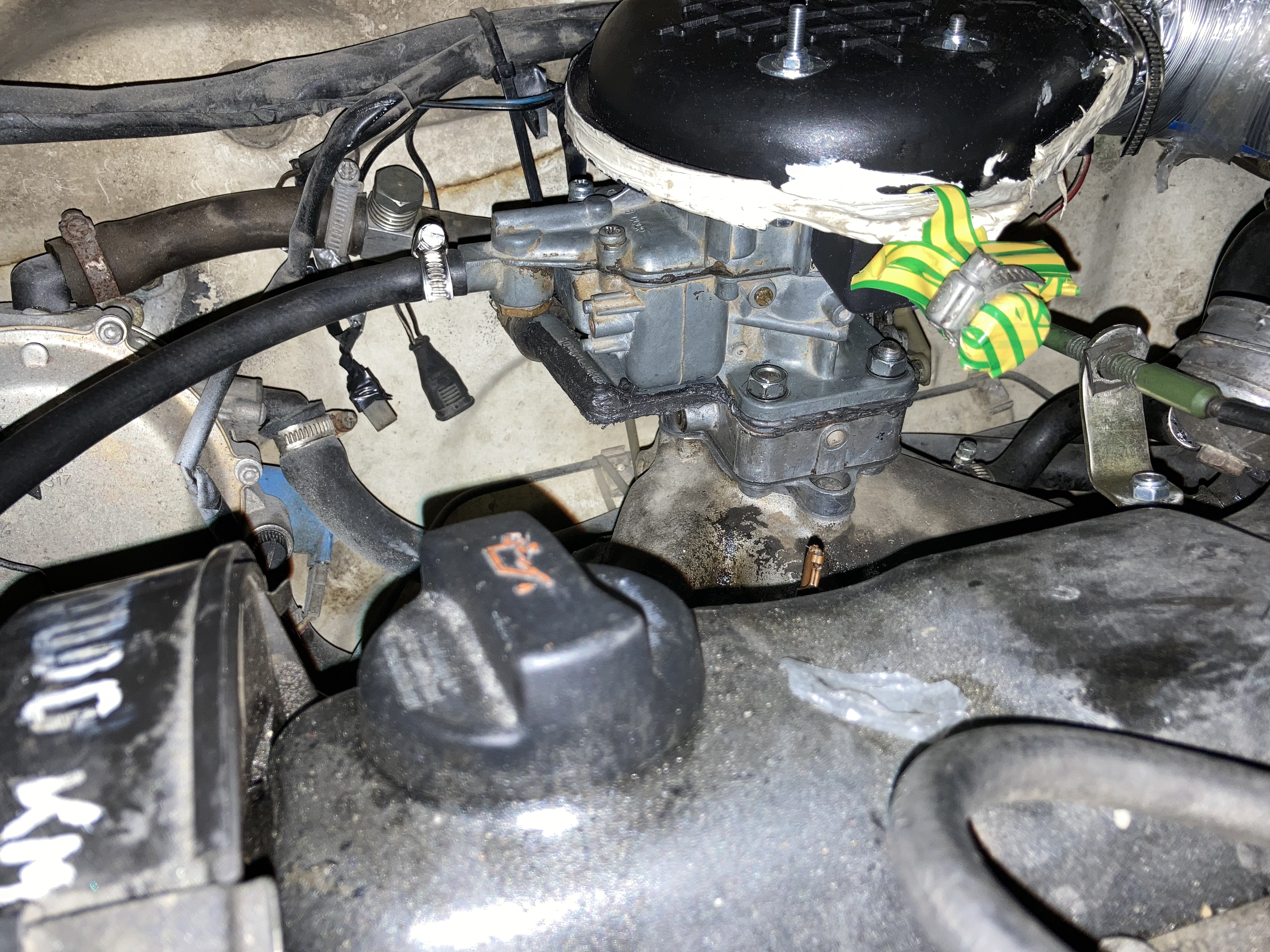

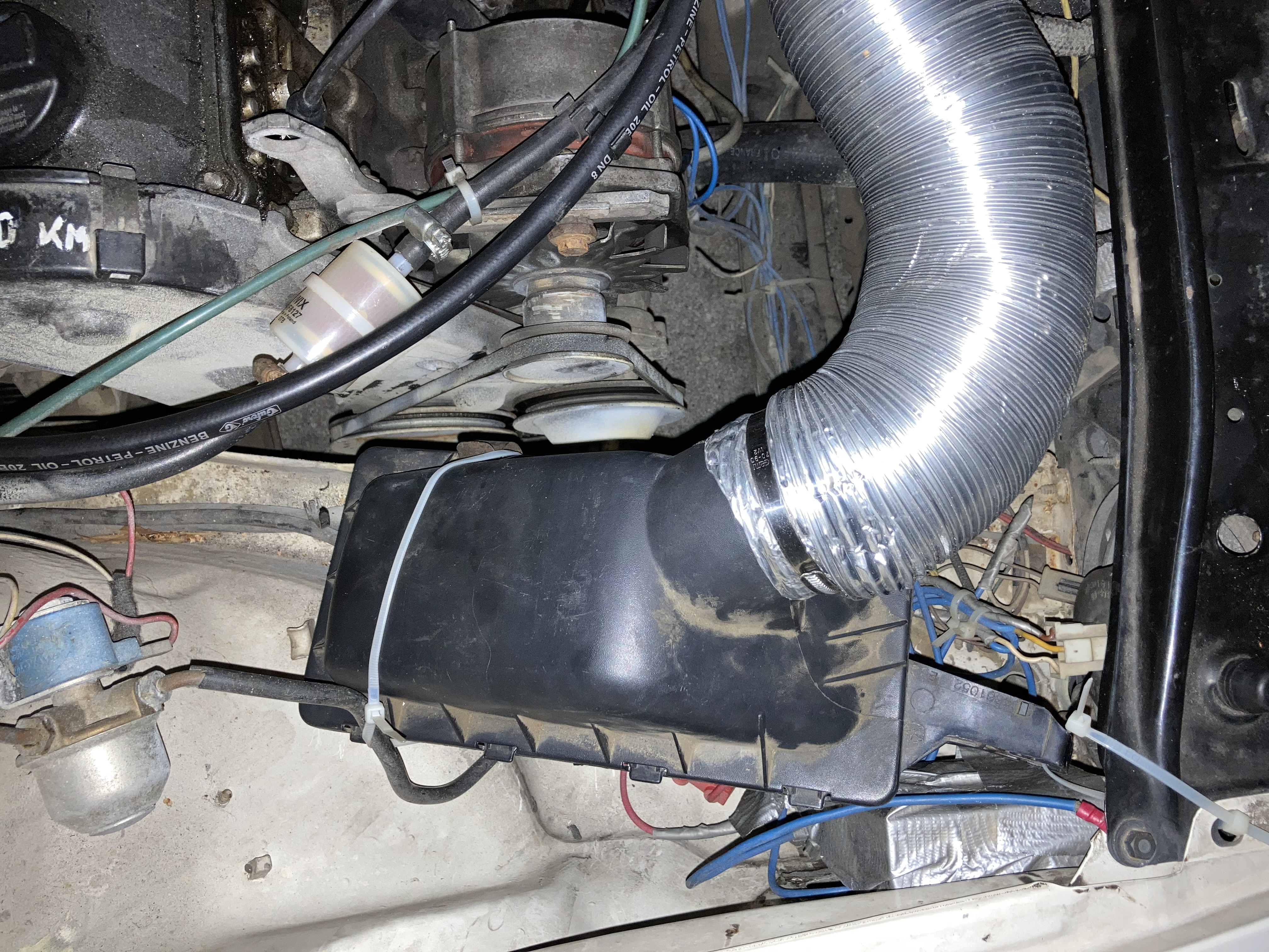

Здравейте отново ! Намерих друг карбуратор видимо доста запазен. Отново 2101. За сега моторът работи доста добре и има много добре ускорение. Пали от четвърт на бензин в студ. Капакът на карбуратора е от "Москвич алеко". Въздуховодът е алуминиев за аспирация. Филтърната кутия е от crysler voyager по спомен 2.2 мотор.
На газ нямам сериозни впечатления, тъй като имам да преправям по самия смесител и за сега е свален.

beuchat написа:От къде захранваш делкото с вакуум ?
Здравей колега ! Забавям се с отговора, но не влизам често тук . Вакуума на делкото си беше във щуцера на сервото, но за в момента е изваден, защото трябва да се регулира центровката на запалването.
