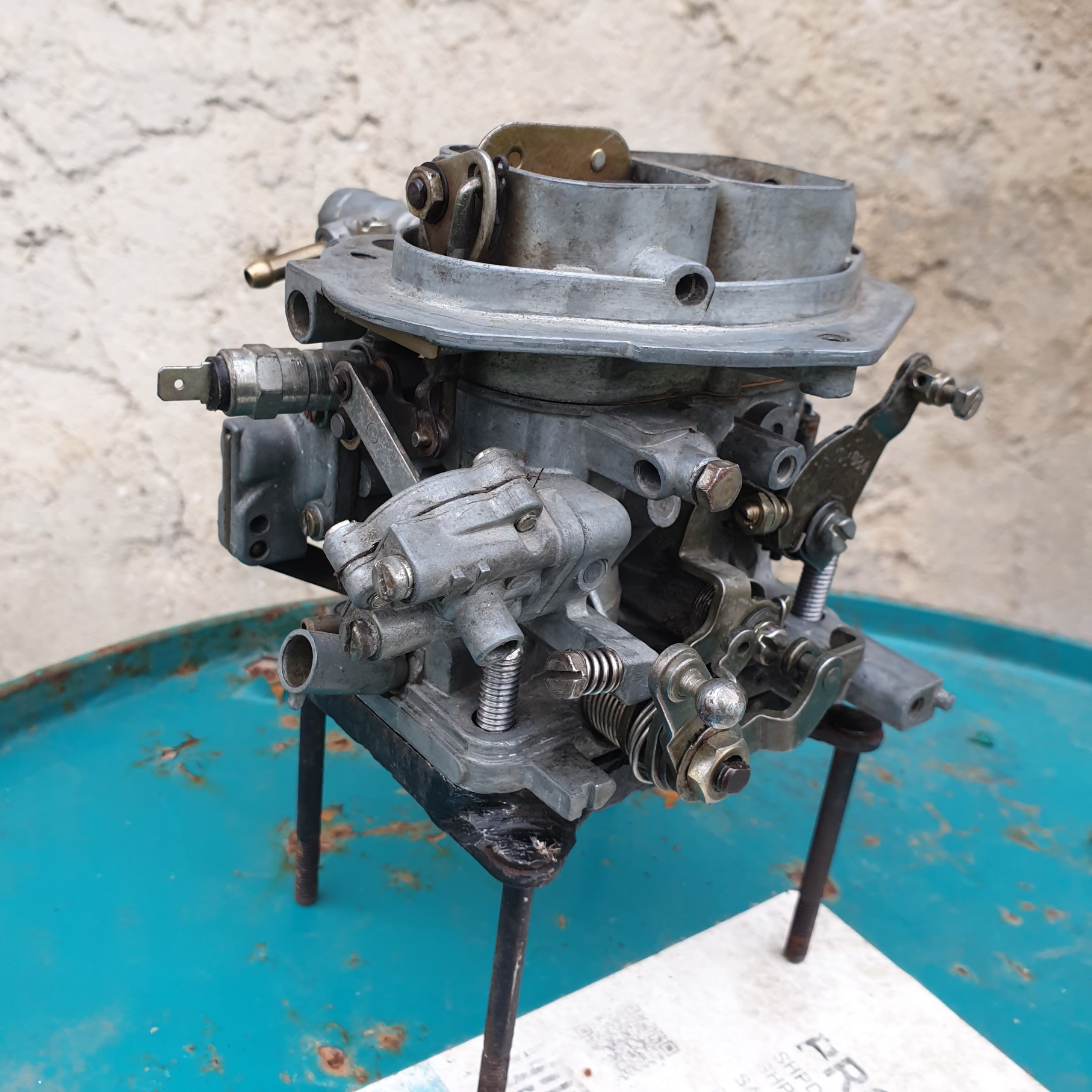

Утре ще го слагам - залежа доста .Отзиви ще пиша след монтажа и тестдрайва. После ще пиша за разхода. Weber 32 DIR 104 от Volvo 440 -‐1.4l
