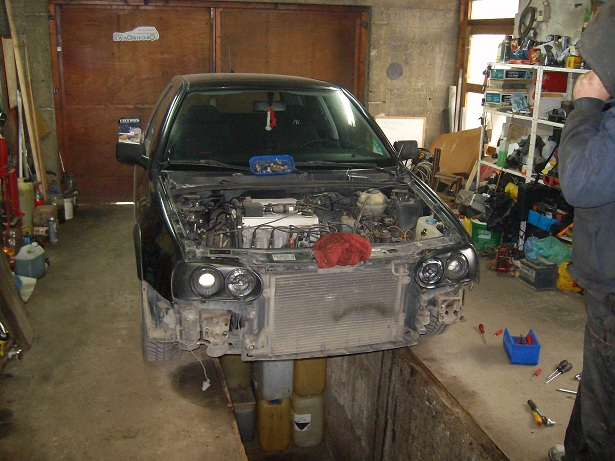

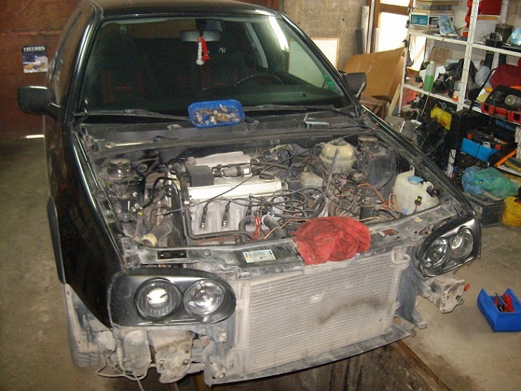

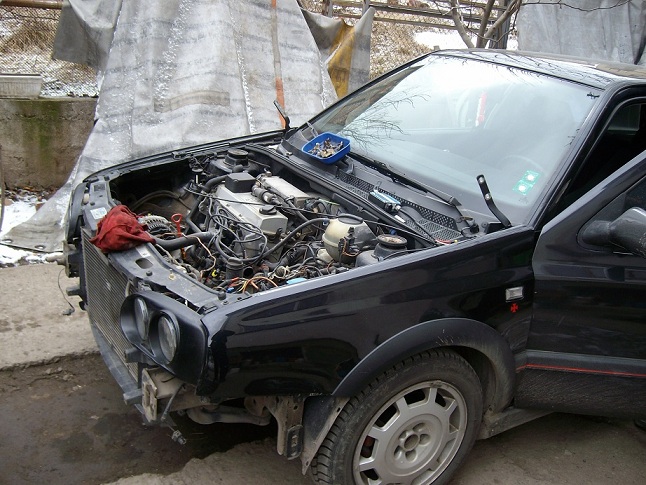

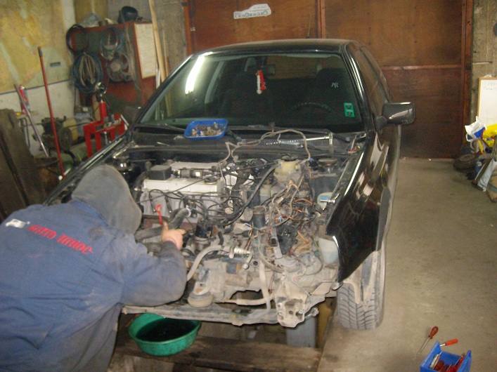

Re: нов проект от 2е-към абф фаза 1-2-3 започва
Мнениеот red_fire » Пон 07 мар 2011 18:23
фаза 2 в действие-днес се разделих с перфетния 2е
ето малко снимков матреал.
-колата без капак и се почва.
