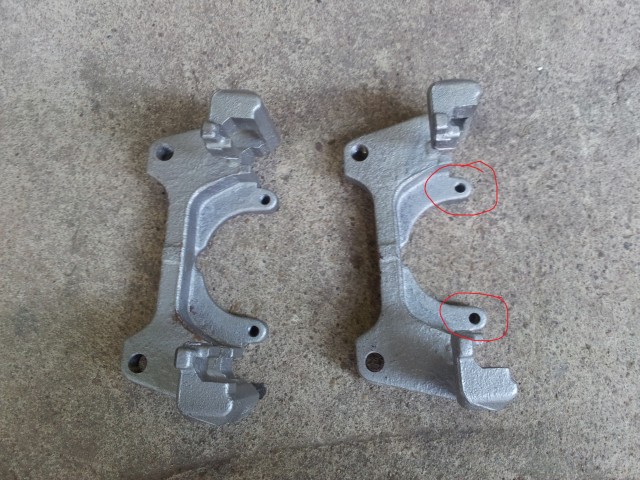

Проблемът е следния супорти на 312мм от Пасат Б5.5 и накладки от ТТ които се водят на 344мм по каталог качени на Голф 5 но нещата не стават апарата застава така че не може да притисне накладките към съпорта.. и накладките се разместват както си искат има ли други супорти които за на 145мм от друг автомобил които да има разлика с захвата на апарата?
разликата от моя и този е в захвата на сп.апарат
тези са за 312мм.

А със старите накладките от 288мм дисковете как седи? Апаратите какви са?

Седят така че са по напред и не лягат на диска както трябва идват още по-напред и те. scare Затова взех тези от ауди ТТ които се водят 344мм и те легнаха точно на супорта ама апарата не може да ги притисне и се разхлабват даже не може да се сложи и стоманената скоба която държи апарата :shock .
