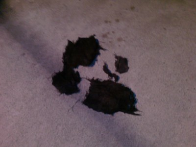

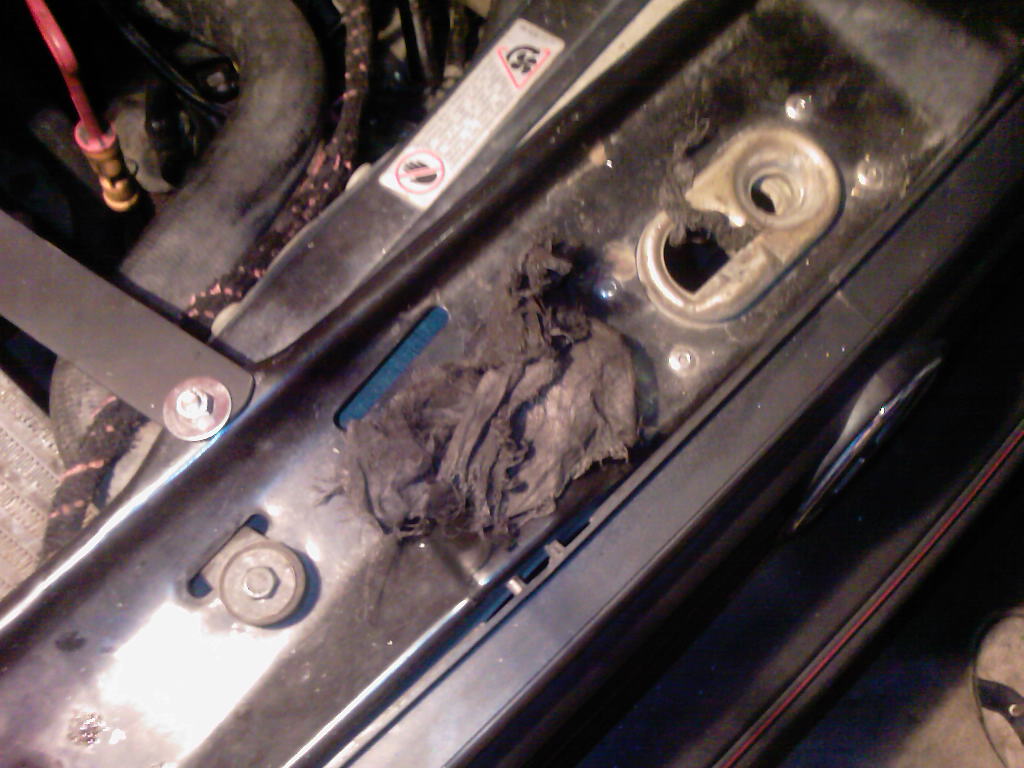

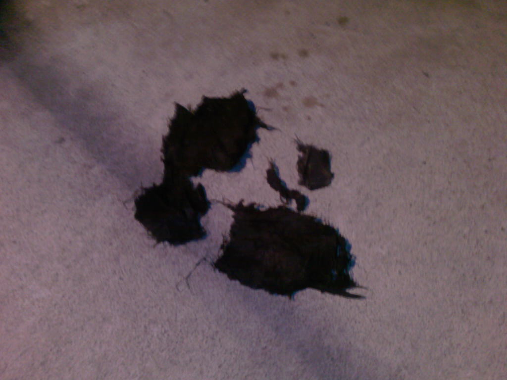

И така...открих проблема,определено не беше задавяне заради липса на ламбда
свалихме свещите за почистване и какво да видя...от първи цилиндър се виждаше нещо странно,бръкнах с една самоделна кукичка и взе да излиза некъв парцал
...аз си тегля,то си излиза...и така,докато извадих всичко,а то не беше малко.Явно в суматохата съм забравил да махна парцалчето,което бях набутал на входа на смукателя при тарльо,за да не падне нещо вътре случайно,докато работим...и те така се на'рахме
.В крайна сметка запалих и след 10-15 сек. претрисане,мотора оправи работата
Ето какво извадих от мотора

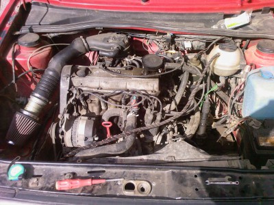

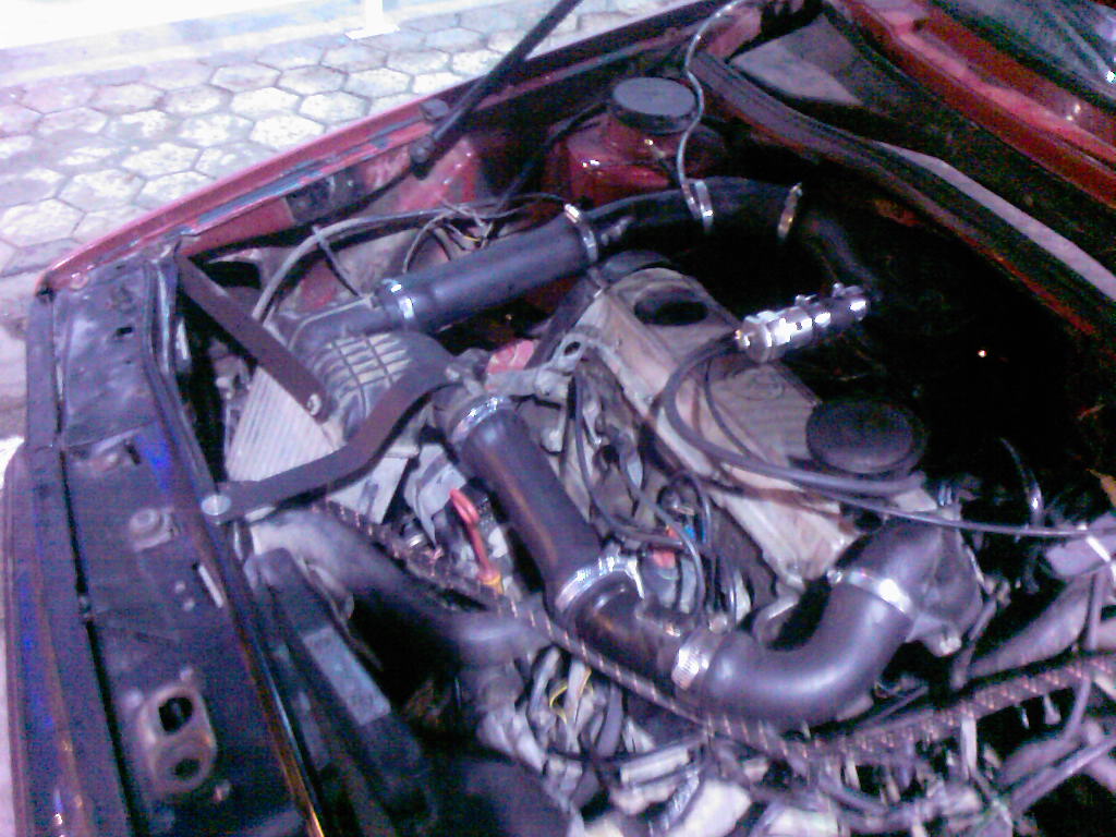

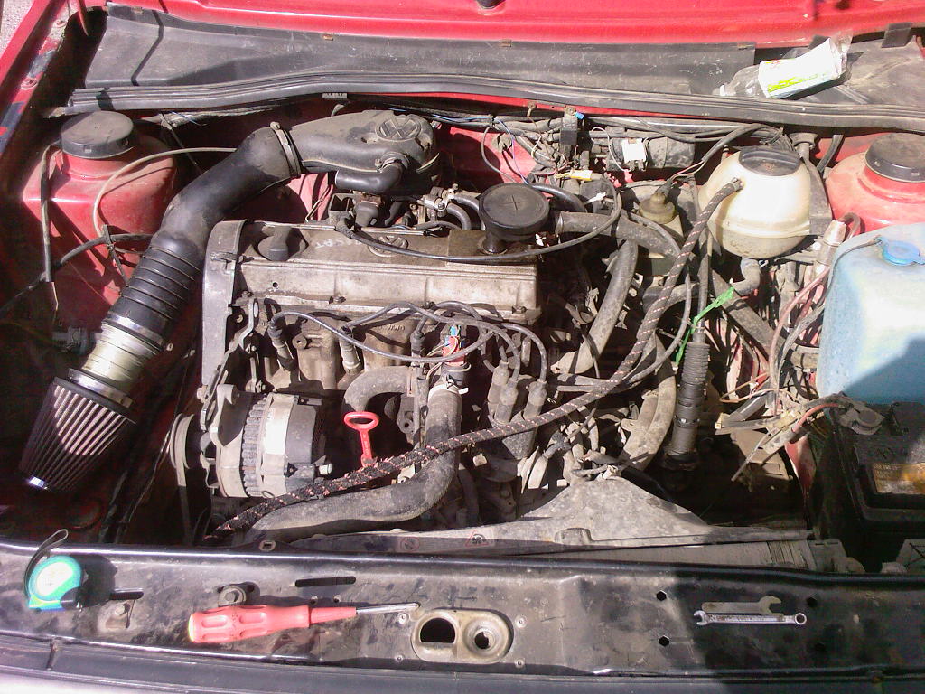

остава да измисля пътя на въздушния филтър и да подобря охлаждането на кулера,ето как изглеждаше мотора преди и в момента
:остава да измисля пътя на въздушния филтър и да подобря охлаждането на кулера,ето как изглеждаше мотора преди и в момента
