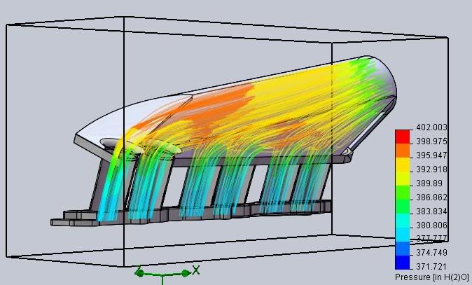

Може и така да е,но преди да го направя доста снимков материал изгледах и видях доста такива кутии даже и с подобна форма.Знам че турбо колекторите са с тази форма но са много повече скосени към четвърти цилиндър.

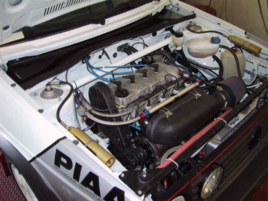

Ето една кутия която на мен лично на мен ми харесва...

И като махнеш скобичките и вътре ще има ИЗНЕНАДАА :)

Да екстра е и съм сигурен че вътре ще има изненада,ама защо входа и филтъра са точно зад радиатора

най-вероятно това му е стрийт сетъпа, а като откачи кутията и се показват изненадите.
