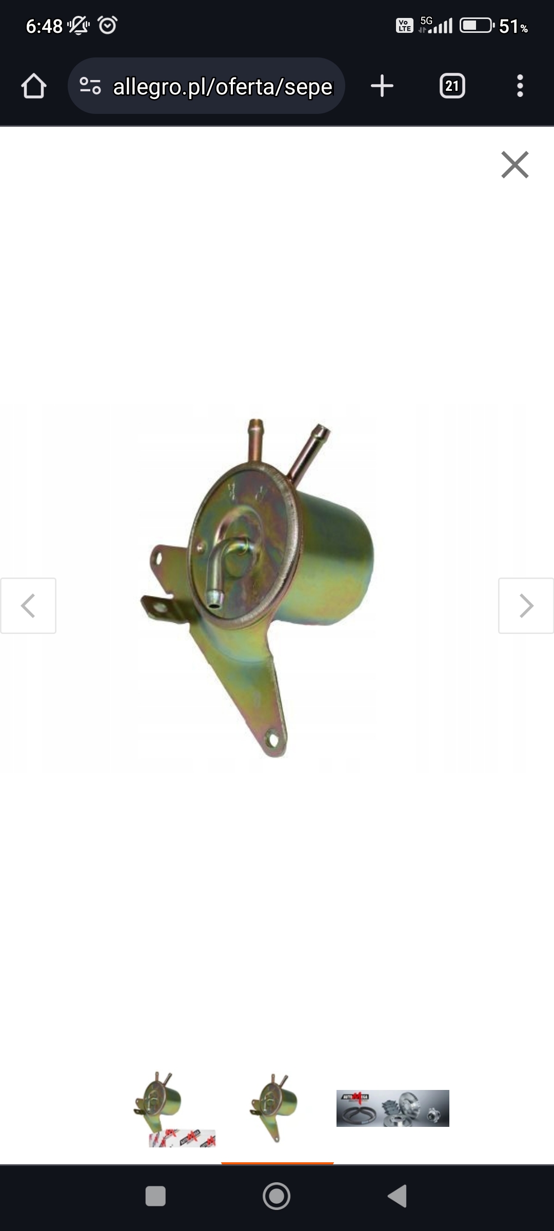

С оригиналната помпа на 1.8, сложихме този от 1.6 който изглежда така в прикачения файл в коментара. Поръчах си електрическа бензинова помпа и регулатор малпаси с манометър. Не знам дали само така ще реша проблема.
Надявам се да говорих за този

Христо.Динев написа:С оригиналната помпа на 1.8, сложихме този от 1.6 който изглежда така в прикачения файл в коментара. Поръчах си електрическа бензинова помпа и регулатор малпаси с манометър. Не знам дали само така ще реша проблема.
Колега, това е просто канистър за излишното гориво. Не е регулатор. При 1.6PN има такъв регулатор.

Върши същата работа ,но за малки двигатели - мерил съм налягане преди и след него за 16V няма да стане ,че са доста "жадни" във високи обороти.
