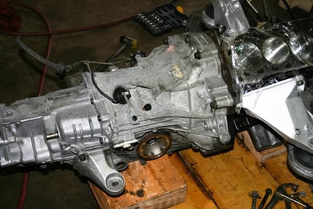

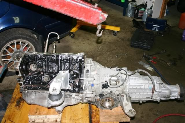

изчистих 01А скоростната кутия от А4ката...махнах шифтъра, сложих металното бутало от В6цата и смених лагера...
монтирах съединителя на двигателя:

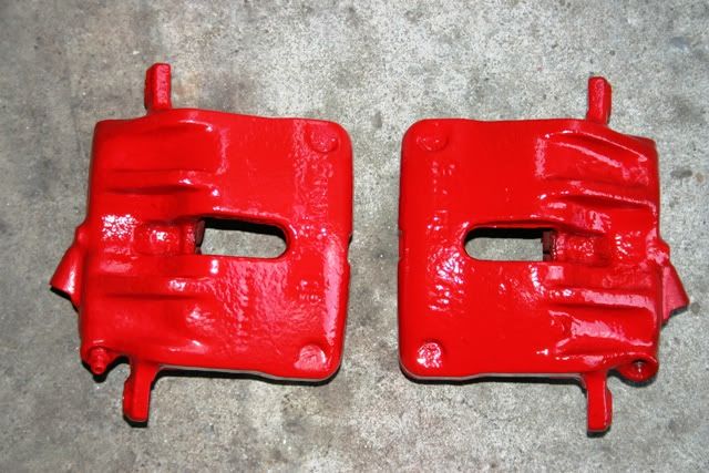

започнах да разглабям частите от В6цата - спирачките са по големи от тези на колата - трябва да ги изчистя малко ма като гледам екстра ъпгрейд :)

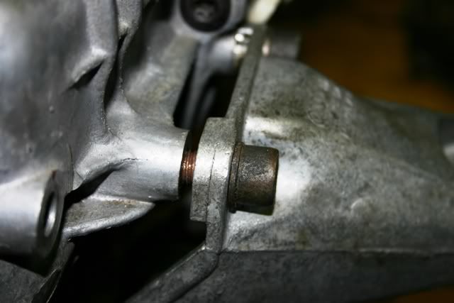

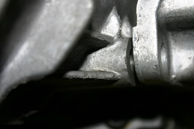

прикачих стойките от B4 скоростната кутия на A4 01A - нещо не е като хората...ако стегна единия болт другите са 2-3мм навън...
и спирачките се изчистиха доста добре :)

прибирам колата днес след заварките по куатрото...събота ще сваля 2.0 и скоростната кутия с предния мост и ще гледам на място да видим каква е разликата...в най лошия случай ще сложа кутията от V6цата - поне знам че стойките стават...

стойката от шофиорската страна на скоростната кутия е различна
и по таз причина и мостовете различни...

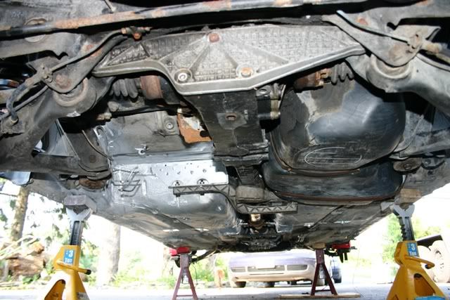

и завършеното куатро:
изкарах парното...
утре имам доста кратък ден и ще гледам да сваля задницата за по добри снимки и да изчистя диференциала...да видим до къде ще я докарам...

и монтирах двигателя - да ама не!
гледах пулих се пак гледах пък взех че сложих стойката от 7А....
сега трябва да намеря и една стойка за лявата страна...явно стойките от Ес4ката не вършат работа...

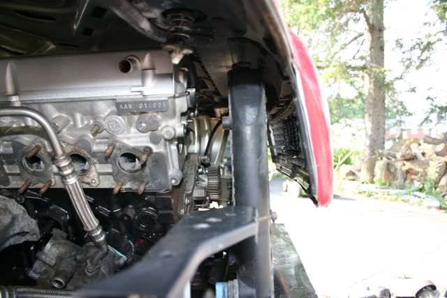

започнах да сглобявам предницата малко по малко да видим кое къде седи...
не съм измислил бронята още какво да я правя...най добре ще стане да си направя нова и да си я заваря ма кой да се занимава с тези работи...

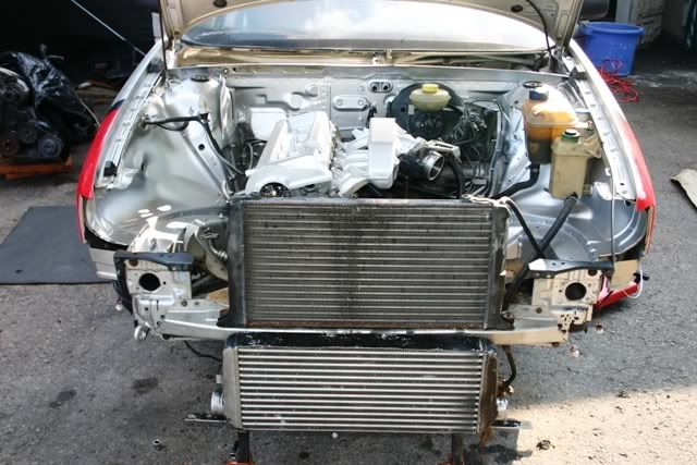

предницата е готова - всичко което можах съм сменил...
интериора е готов за кабели
намерих си нещо на сметището за коли :)

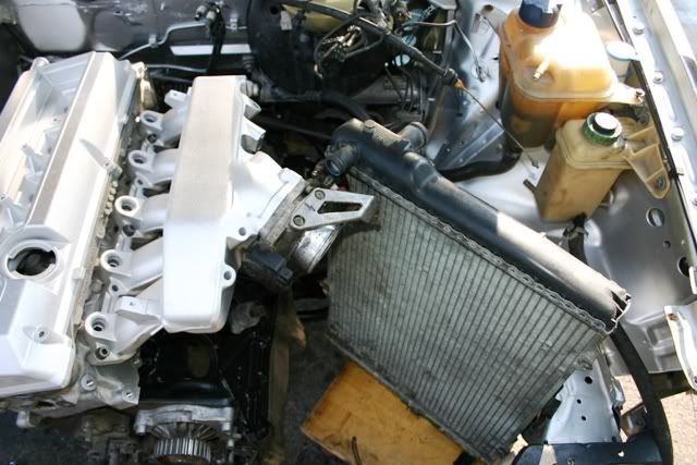

обаче радиатора не става :(

тъй...завърших всичко по задвижването...за голямо учудване всичко пасна както си му е реда - бях шриятно изненадан от работата по скобите за куатрото...

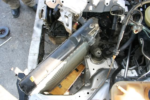

сложих и правилната стойка за двигателя - пак трябваше малко да се преработба но накрая всичко си влезе на мястото...опитах да измисля радиатора от 7А обаче нещо ми се бута много много отстрани...
за това след доста гледане мисля да използвам оригиналния радиатор от тази кола който си беше монтиран отпред...трябва да се измести леко за да няма проблеми с ремъците отзад но мисля че има достатъчно място...
днес ще опитам да направя спирачките, утре ще гледам да завърша работата по радиаторите и след това е електрическата част и таблото...ако всичко върви добре трябва да съм готов с всичко преди да дойде главата....по малко от месец и половина до състезанието...нещата стават напечени :)
