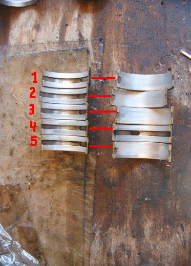

...такъв датчик до 10бара няма намиране :? ,а м/у другото снощи на по бира с един приятел поспорихме малко по въпроса за основните лагери.Та ситуацията е следната...още при първото ми отваряне на мотора миналата година като му сменях лагерите ми направи впечатление следното нещо.Коляновия вал беше само с горните аксиални шайби,а двойката резани черупки беше на 4та пета,а не на средната 3та както моя човек тварди че трябва да е.До тогава и след това проблеми с мотора не съм имал а е видял доста зор и маслото си беше наред,а моя чвек тварди че проблема мие бил от това че трябвало да е на 3та пета...
...ето снимка на старите ми лагери така както съм ги свалил.

Sharky GTI написа:...такъв датчик до 10бара няма намиране :? ,а м/у другото снощи на по бира с един приятел поспорихме малко по въпроса за основните лагери.Та ситуацията е следната...още при първото ми отваряне на мотора миналата година като му сменях лагерите ми направи впечатление следното нещо.Коляновия вал беше само с горните аксиални шайби,а двойката резани черупки беше на 4та пета,а не на средната 3та както моя човек тварди че трябва да е.До тогава и след това проблеми с мотора не съм имал а е видял доста зор и маслото си беше наред,а моя чвек тварди че проблема мие бил от това че трябвало да е на 3та пета...
Преди 2-3 седмици свалях коляновия вал от това 2Е което продавах на части и лагерите бяха по абсолютно същия начин наредени! На 4-ти цилиндър бяха двойката рязани черупки! А мотора не беше ремонтиран, поне откакто е в Бг! И докато вървеше на колата проблеми никакви не е имал, само че момчето се закрасти за 16V и го свалихме и го пуснахме на части!

... :да: знам аз се неможе немците да са збъркали... въпреки че още се чудя зашо го бяха събрали само с 2 аксиални,по една от ляво и една от дясно :Mr Green Fun
... а някой с идея защо са 6 черупки с канал и 4 гладки а не 5:5 и защо двоиката черупки с канали се слагат на 4та основна шийка...

Sharky GTI написа:... а някой с идея защо са 6 черупки с канал и 4 гладки а не 5:5 и защо двоиката черупки с канали се слагат на 4та основна шийка...
сигурно щото е най-близо до помпата
