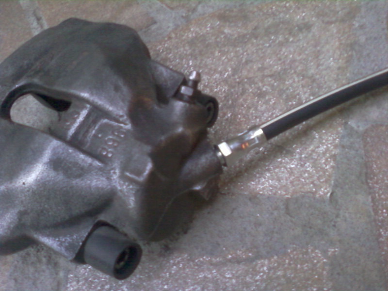

Е самите апарати не са ли различни?
Мисля, че става въпрос за две различни модификации на АТе 57, които изглеждат еднакви на пръв поглед, но всъщност не са.

Ми не знам и аз много ми се иска да разбера кое още трябва да се смени за да си ползвам дисковете които сложих само за 30км. засега
Други супорти няма ли пак на 145мм със захват на шенкела?

Чакай сега, че аз не вдявам, ползваш, супорт от пасат за 312мм, апарати и накладки за тт или голф 5 р32 на 345мм, а дискове?
Какви са били оригиналните апарати и дискове?

racing_team_vidin написа:Чакай сега, че аз не вдявам, ползваш, супорт от пасат за 312мм, апарати и накладки за тт или голф 5 р32 на 345мм, а дискове?
Би трябвало да са му 288мм. на АТЕ 54, освен ако не е по-специален Голф-а нещо....

Да попитам и аз:
Апарати АТЕ57 от Ауди А4/А6 или Пасат Б5 ще станат ли на съпортите на АТЕ54 от Г3?
На белия голф съм със съпорти от Г3 ВР6 и апарти от ТТ АТЕ57, понеже по-лесно се намират апарати от Пасат/Ауди (които са с алуминиевото окачване) апаратите дали са еднакви. Знам, че съпортите са различни.

Би трябвало да са еднакви, само обърни внимание, на отвора за маркуча, срещах едни апарати с малка разлика.

Колеги има разлики и в апаратите те са няколко не искам да обърквам хората..
Апаратите от VW не съм сигурен на 100% защото са по каталози гледани са с друго захващане на спир.маркучи
От ауди взех апарати АТЕ57 те станаха има разлика с тези на Голф5 не на захващането а в вътрешната страна на апарата където лягат накладките затова съм ползвал такива от ауди тт на 344мм само те отговориха на профила на апарата на голф5
и не станаха.
В момента съм диск 321мм апарат от ауди с различно захващане на спир.маркучи и е преправяно с медни тръбички което не ме кефи много
Това според мен означава че Голф 5 в някои от моделите си ползва 1кък1 спирачки от голф 4
Ако има разлики на апаратите мога да си търся апарати от VW или такива маркучи

aradovanov написа:Да попитам и аз:
Еднакви са апаратите.
Аз на Вр6 съм с апарати АТЕ 57 от Ауди А6 и супорти от Г4 за 288мм., които бяха 1/1 с моите оригинални, просто сложих тях, че бяха боядисани в цвета който исках.
Има разлика само в маркучите.
Захващането на Ате 54 е с проточен болт, а на 57 с резба, както е на Ате 54 за 280мм.
