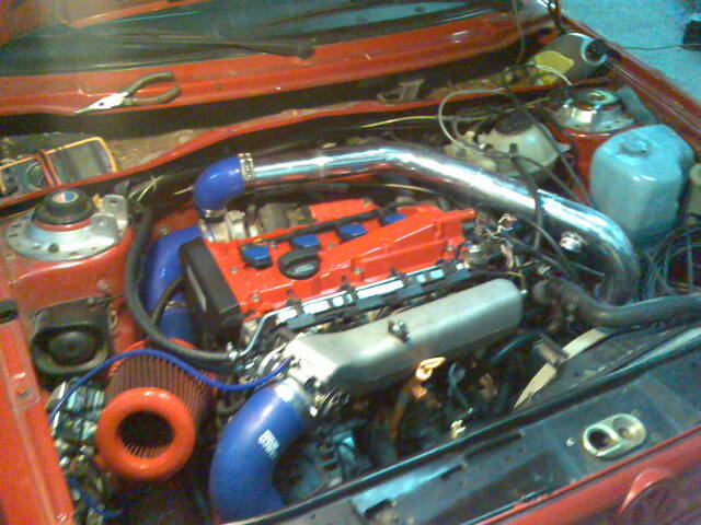

Мнениеот yms » Сря 02 дек 2009 16:32
Двигателят в момента :
kokobraiz написа:Нещата тук отиват към раздела на Discovery Mean Machines :bowdown
Заслугата не е моя . Изцяло е на DRAGPOWER :bowdown .
niikoo_1
Мнения: 3308
Регистриран на: Вто 22 ное 2005 0:10
Re: Моят Голф Рали
Мнениеот niikoo_1 » Чет 03 дек 2009 9:27
Здрасти следя ти темата с интерес, може ли дадеш ако е удобно малко повече детайли по мотора.
С какво турбо е (колектора като гледам снимките ми се вижда, че е на Т3 фланец), инжектори 440 или 630, колектора на pag parts ли е или е от ATP, с каква бензинова помпа караш.
Нищо не си споменал за биели, предполагам са оригиналните.
Предполагам има чувствителна разлика спрямо спрямо Г60 мотора и 1.8Т. :lol:
Електрониката предполгам е КМС? дебитомера е премахнат гледам (нормално) мотора е от първото поколение 1.8Т, но сте му сложили бубини от по-новите 1.8Т мотори, на доста места чета, че това е по-добрия вариант. Мотора най-вероятно е 1.8Т с код АГУ с големите портове, подбрани са добри части.
Питам те тези неща понеже съм решил да взимам А4 куатро и съм и намисили нещо подобно, другия вариант ми е S3 но ще се наложи да го карам заводско, ако се спра на него.
Поздрави.
neon
Мнения: 1796
Регистриран на: Вто 04 апр 2006 21:38
Автомобил: S3
Двигател: BAM
Re: Моят Голф Рали
Мнениеот neon » Чет 03 дек 2009 10:16
:063: Баце- къде го измисли тоя pag parts клектор?! Тоя е по-марков- Dragpower! С други думи оригиналния колектор, но срезан и заварен наопаки. Доколкото знам двигателя е взет от Октавия 1 РС и не знам дали точно AGU е кода. Би трябвало карантиите да са кованяци -май Висеко...
Малиий-дриснах по темата. Дано не се сърди оунъра! :beer
