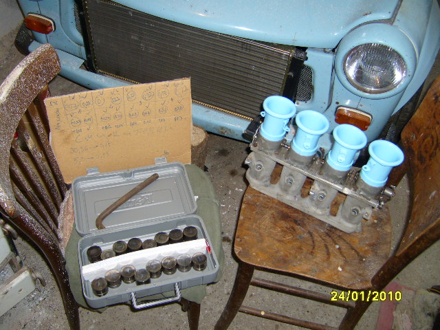

Малко раздвижване-тромпетите и твърдите повдигачи са готови.Малии колко труд и кьорене могат да се скрият зад няколко думи :shock :horror: .

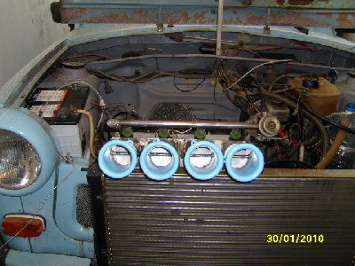

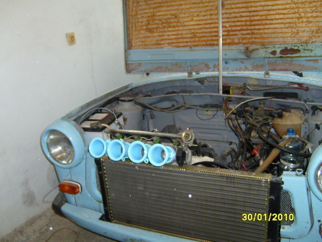

Мнениеот Сиромаха » Нед 31 яну 2010 12:46

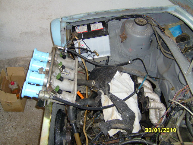

Вчера надух горивната рейка-няма теч :banana ,а днес тествах дюзите-направо са перфектни :applause: .Вземах ги от човек от Перформънс форума но след всичките измами които отнесох не вярвам почти на никого :mad: :a boi de .
Благодарско на Негодника за актуализацията на аватара :bowdown ,трябва да го монтирам :mrgreen: .Не обръщайте внимание на "снега" в гаража ми-плочата цъфти и ръси с лопатата :(
Ето и снимчици по въпроса: :080:

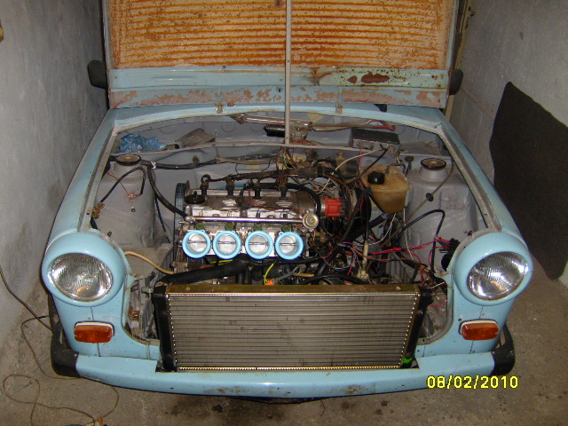

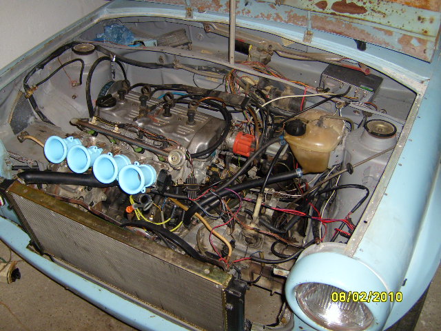

Мнениеот Сиромаха » Нед 07 фев 2010 22:21
Тази вечер звяра изрева :banana .Запали от раз но както предполагах на високи обороти-2500 :? .Утре ще доработвам дроселите за плътност на клапите.Сместа е доста богата впредвид по-големите дюзи и за 2 минути гаража стана Освиенцим.Не беше и разумно да го държа повече.
Оптимистично съм настроен за новия сезон(ако въобще има такъв :dontknow: ).
Снимки ще щракна утре,при условие че успея да се измъкна от вкъщи :lol: .

Мнениеот Сиромаха » Пон 08 фев 2010 17:40
Днес май не става за тестове 1/4 миля :078: :Mr Green Fun .А пред гаража има и платформа :shock .
