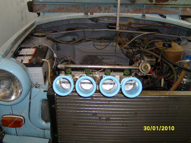

Мнениеот Сиромаха » Нед 31 яну 2010 12:46
Вчера надух горивната рейка-няма теч :banana ,а днес тествах дюзите-направо са перфектни :applause: .Вземах ги от човек от Перформънс форума но след всичките измами които отнесох не вярвам почти на никого :mad: :a boi de .
Благодарско на Негодника за актуализацията на аватара :bowdown ,трябва да го монтирам :mrgreen: .Не обръщайте внимание на "снега" в гаража ми-плочата цъфти и ръси с лопатата :(
Ето и снимчици по въпроса: :080:
