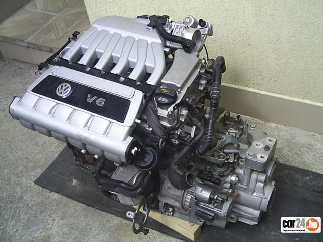

колега G60, виж на какво попаднах
http://www.car24.bg/pcgi/car.cgi?act=3&adv=11267547442807669&avto=Vw_Golf
R32 със 6 степенна DSG
за цена не съм питал, но ако имах свободни средства не бих се замислял много, много
според мен това е най-удачния суап, както и да го погледнеш.
