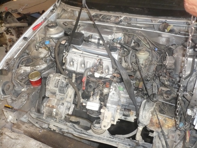

днес имаше малко развитие по темата :wink:
мотора с новата си гарнитура Victor Reinz
гарнитурки за колекторите
мотора на половин събран
засега е това :wink:

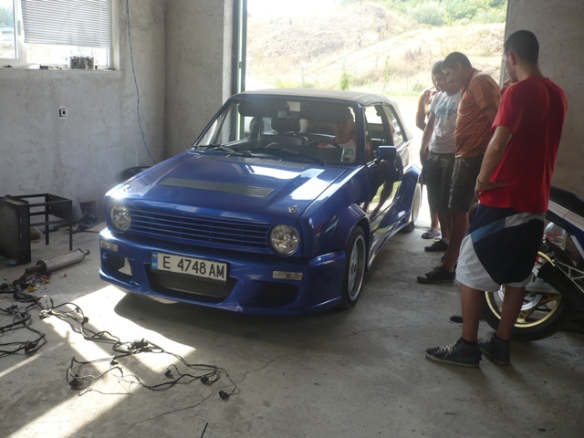

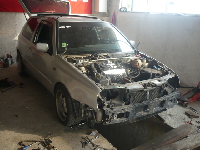

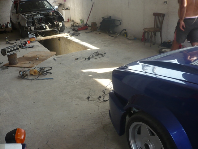

днес проекта се раздвижи :banana
имам и малко въпросчета

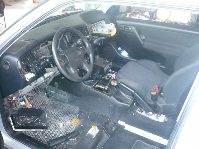

старата инсталация беше на един сноб новата на два всички букси се наредиха по старата бушионера ще има ли евентуални проблеми че вътре крачетата на на буксите бяха различно разположени в буксата :|
бу6ионерката на левия калник голямата букса стана но малката е различна колата има климатик заводски
буксата на датчика на радиатора е с 3 прави крачета а на моя радиатор са 3 на на триъгълник разположени :|
дайте съвет за климата заводска е на бушионерата най отгоре маи са разположени кабелите за нея там имаше едно голямо реле и едно малко ако отделим старата инсталация кабела към компресора и кабела който ходи до десния калник и датчика за температурата до компа. дали ще заработи
приемам всякакви съвети

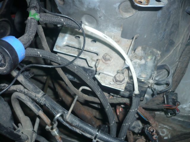

а този клапан защо е колата имаше заводски климатик явно е някакво клапанче за въздух защото в левия калник има някакво казанче :)
belovs
!!!ИЗМАМНИК!!!
Мнения: 159
Регистриран на: Вто 11 май 2010 11:44
Re: Проект 2E Silver моля за мнение
Мнениеот belovs » Нед 07 авг 2011 22:21
basata-user написа:а този клапан защо е колата имаше заводски климатик явно е някакво клапанче за въздух защото в левия калник има някакво казанче :)
дай по-хубава снимка или номера на самото клапанче ?
