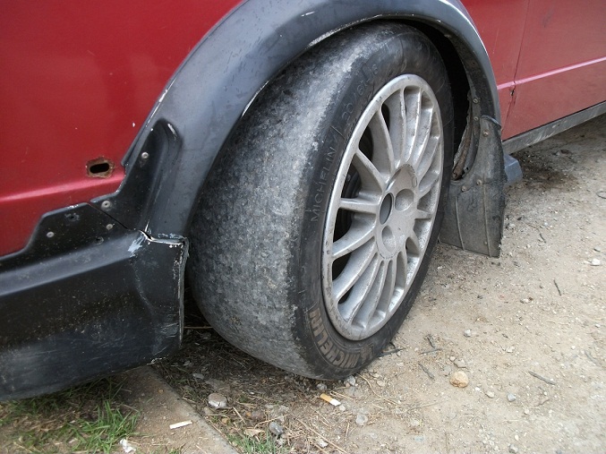

Следк като дълго ня бях писал във форума проекта си вървеше,но просто не оставаше време да кача снимки та дори и да снимам.
Успях да сложа мотора самоче забравих да махна компресора на климатика и хидравликата и пак трябва да го вадя,оставих цялата инсталажия от 3ката и изхвърлих тази от единицата,колата заработи но имаше проблем със шенкелите от 3ката заради коносния шарних полуоските опираха в чашките на тампонита на мотора и колагата Bobby ми помогна и върнах старите на единицата след което този проблем се реши.
Взех окачване ФК задното се регулира на височина на 3 степени джанти 16ки и сликове за отпред мишлен но пак върти много гуми.
Също така сложих външна бензинова помпа която идва малко слабича на 3/4/5 но и това скоро ще бъде коредигрено ето и малко снимчици колата дано ви харесат :P :P :P

Ето и сликчетата не са нови но имат 60/70 % живот
