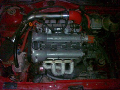

Доста интересен замисъл. Мога само да си представя на това леко купенце как се представя този 16-волтов мотор. Имам два въпроса:
1. Кутията с код 8P какво й е пред.число на диф-а и тези на предавките?
2. Генерацията доколкото разбрах си я направил сам? Явно се занимаваш професионално (разбирай изкарваш си хляба) с тези неща. Даваш ли безплатни съвети по тая тема, че имам няколко питания към човек, дето е наясно с тези неща? Може и на ЛС, разбира се.

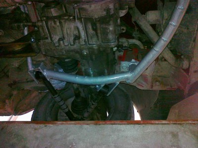

При тия коли "без преден мост" и конски сили над 100 ефекта е потресаващ за ходовата част! mhihi
Аз лично съм привърженик на къстъм стейджовете на англичаните.
Нямам търпение да пуснеш снимки на рамката която си сътворил.... :maaad:

stefan4o написа:1. Кутията с код 8P какво й е пред.число на диф-а и тези на предавките?
1- 3,455
2- 1.958
3- 1.25
4- 0.891
5- 0.74
FD- 4.063
Преди време редих една кутия за полото с дросели ама е доста къса за из града иначе са през 2000 борота падовете на предавките 8000-6000 този винтилов мотор ще пее с тази кутия ама все пак и майка ми кара чад пад колата и как да и обесня да не натиска толкова газта че и на 3та се палят гумите :D
Да генерацията съм я изчислявал аз и изработката е моя от началото до края ето и мой кординати ако те интересува нещо .Звънкай на телефоните че някой път не проверявам форума с дни пък и ми е по лесно по Тел. viewtopic.php?f=13&t=124276&start=45

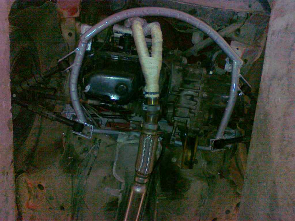

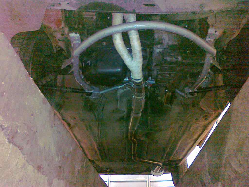

Остава по окачването след празниците да сложа само една стабилизираща щанга и е готово вече ,така няма проблем даже и на калояново съм карал друго поло без саб.щанга не се осеща заради по доброто запазване на геометрията !

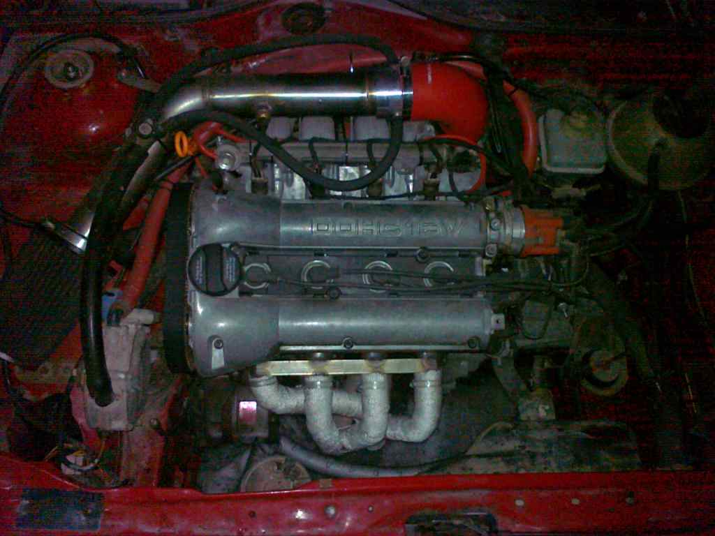

Колата я качих на дино вчера
Бях я настроил на пътя на газ и на бензин
На диното дооправих авансите за бензин и вдигнах 5,6 коня отгоре от първоначалните коне.
На газ коренция не се наложи и градус.Бях си ги улучил за максимални коне :D
Ето и дино графики :)
125 коня на 6400 на бензин без плочката за газта със плочката е 123Hp (която спира малко потока Ф36 е плочката)
147Nm въртящ момент на 5650 като въртящия момент е почти постоянене heavy metal zork има един лек пад дето смесите паднаха по богати с малко около 2500 до 3500 ама там не се кара така или иначе mhihi
На газ колата даде 115hp и 136Nm което ме остройва доста.
за 2,3 коня разлика с плочка за газта и без плочка за газта не си струва да карам на бензин :D
А това дето извади повече от 100Nm от литър обем показва че генерацията е изчислена изключително добре!
При това без хардуерни промени по мотора!
Ще го покарам така и след време мисля малко да го освежа на 1.6 death с хардуерни промени и мисля да извадя едни 160 коня ама чакам да ме стегне шапката на вълна поло ,че в момента съм на вълна Лада :horror: ама тва е друга тема :D

Сега като газя по дупките сам по спокоен че няма да падне нещо :D след мен ,Изключително е стегната !
Със изработката на магарето направих компромис.Огъвачката за тръби не ми е под ръка иначе я бях огънал отмах ама и така става :)
