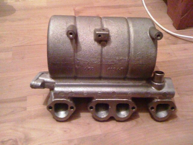

По-добър от PD131/150 колекторите е ето този:
Колектора е от SDI мотора. Може да google-неш dual plenum intake и ще видиш к'ва е далаверата. Като цяло важно за един колектор е не само да flow-ва, ами и да flow-ва еднакво към всички цилиндри. Ей тоя по-горе е оптимизиран за тия две неща. Щото SDI-то няма кой да му засили въздуха и инжинерите са помислили как да оптимизират пълненето.
