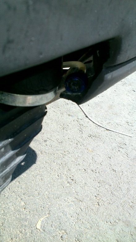

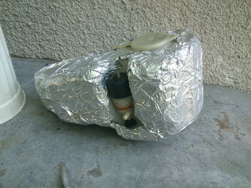

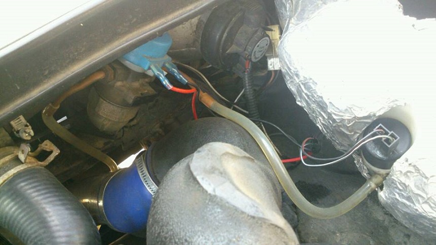

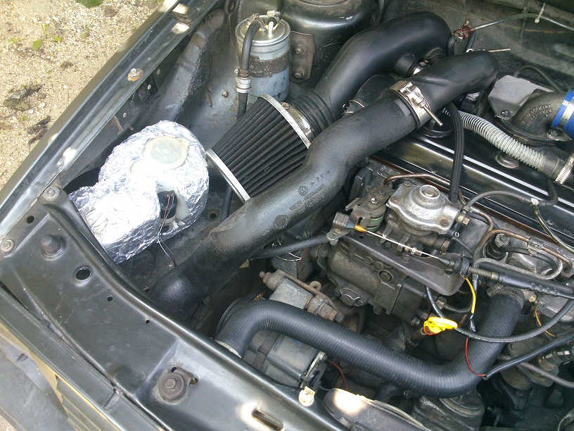

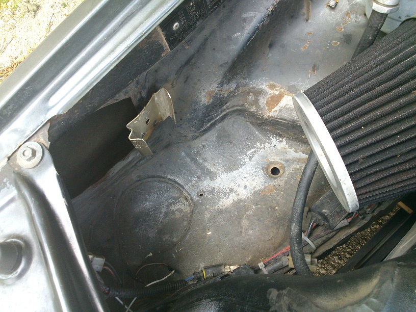

От доста време не бях писал в темата време е малко да я поразсъним :biggrin и да покажа какво ново си изобретих на скоро :icon_lol Реших да си направя пръскалка за охлаждане на кулера ... взех си едно казанче от опел кадет и го изолирах с алуминиево фолио да не се награвя много водата също така ми трябваше един газов клапан тъй като пръскалката ми се падаше по доло от казана и при първото пускане на водата и след спирането водата продължаваше да капе през пръскалката защото ставаше нещо като скачени съдове,а с клапана когато пусна помпата да върти той отвара а когато спра си затваря и го няма този проблем.Направих пускането с копче и един диод с който да разбирам кога е вклучено и да не го забравям ..ето и малко снимки
ето го казана вече изолиран
газовия клапан вързан с помпичката
стойката заварена за купето вече
и казана вече поставен
пръскалката скрита и залепена зад бронята :D
