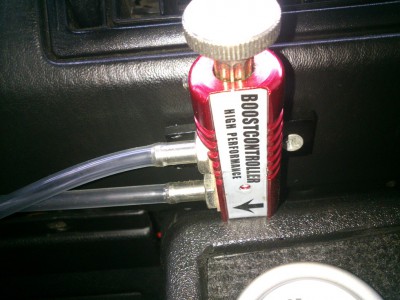

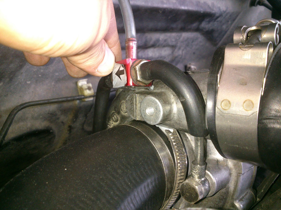

колега ето и обещаните снимки от мен
на тройника има една стрелка тя трябва да ти сочи гейта .. както по горе някой от колегите е качил схемата
там където се разклонява тройника тръбичката трябва да дойде в бустконтролера и да влезе там където посочва стрелката а другия изход на контролера не отива никъде при мен просто има изведена тръбичка извън купето ..

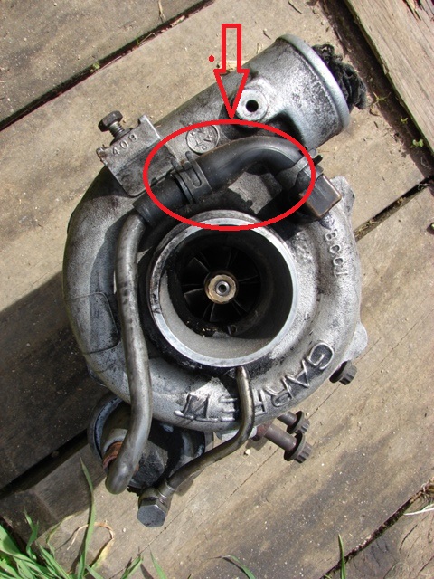

а на Гарета колега махна гуменото маркуч и го върза там със шлауфка ли ,в смисъл ще ти кача една снимка да ми кажеш дали така става както аз мисля да го направя
този маркуч който съм оградил мисля да го махна и да сложа контролера ,но ми се струва ,че тръбата е по дебела и няма да мога да нанижа шлауфката

махаш маркуча и като вземеш контролера в пакета има маркуч удрязваш едно малко парче и го режеш на две и го поставяш на двете тръби и посредата тройника ..
