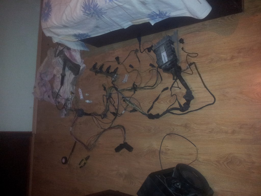

Охх 4:35.. Колеги някой ще може ли да ме приюти,че приятелката ми ще ме гони от вкъщи
Двете инсталации и запояването в хола и дошли в повече..

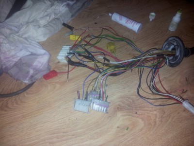

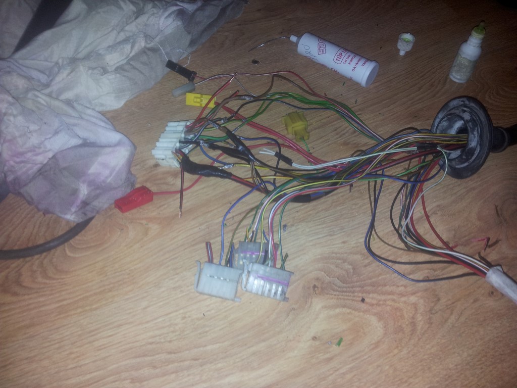

А сега сериозно до преди малко запоявах кабелите от старата инсталация останаха 2 бройки червено-черен кабел на една дупчица и черно-червен кабел 1 брой.

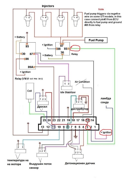

От Г60 се интересувам тези за къде да ги закача ??
Digifant ECU Pin 1, Thermotime Switch (CIS-E) Main Fusebox Starter Power Red/Green (1990+) (Digifant)
Ignition Coil Pin 1 (all Mk2, most others '90 only), ECU tach signal (all 91+ except Mk2) Tachometer Green/Black (ECU)
Heated Oxygen Sensor Power Fuel Pump Relay Output, Fuse 18 Red/White
Да се надяваме,че цветния код е верен, защото всичко друго си пасна по цвят от старата към новата инсталация.
Останаха и няколко кабелчета за който нищо не пише в схемите и ги нямата там а при мен съществуват да се направя,че не съм ги видял и да ги отрежа или
Синьо-зелен, Зелено-син, Жълто-син, Кафяво-жълт ?

Тихоо ти за развитието знаеш, значи имам един проблем буксата към ламбда сондата идва от ECU-то и по точно ползва само един кабел на пин номер 2 това е ясно, неястното е има червено-бял проводник който идва от буксата на ламбда сондата и слиза долу в бушониерата, но не знам за какво да го свържа ...
За къде да вържа проводника захранващ ECU-то ? За бубината обаче от страната на черния кабел, който идва от бушониеарата ?
Другия проблем един жълто син проводник, който излиза от пин номер 3 на ECU-то и трябва да се върже към реле на бенз. помпа... което при мен не е така ..
На букста от старата инсталация останаха 2 проводника Червено Черен цвят, някой има ли си представа дали това е след стартов "+" ако е ще вържа ECU-то от там и захранването на ламбда сондата...
Също така ми останаха 4 кабела, които си мисля че са от датчика за скоростомер-а, но там идва другото питане един от тези кабели влиза към бушониерата и върви заедно с бяло-зелен кабел и двата са отрязани... и не знам и тях за къде да закача ..

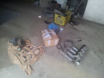

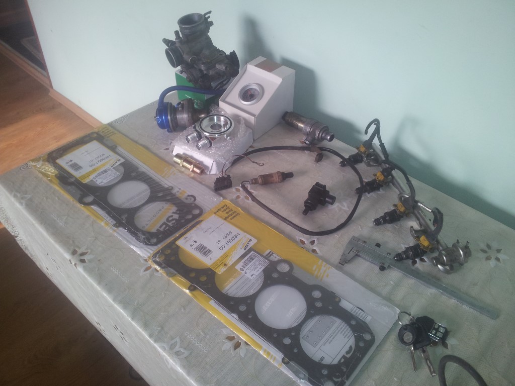

Добър вечер, като цяло темата за мотора ще се води тук.
Давам линк към темата която си водя от самото начало на колата + малко снимки на железата които мисля да слагам.

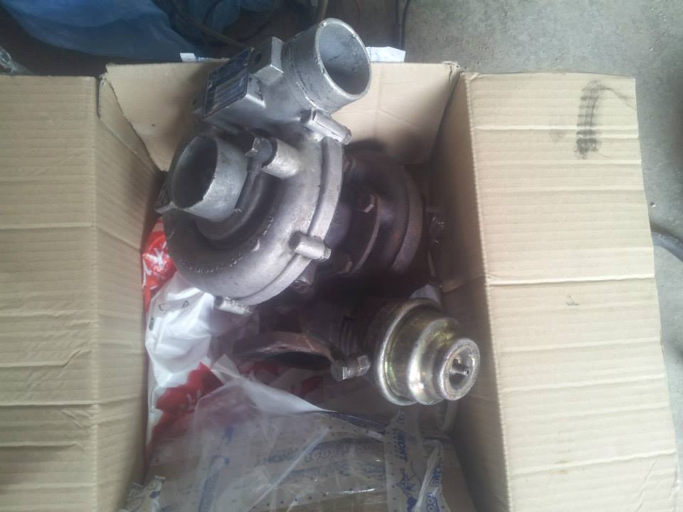

Турбината е к26, за която изказвам големи благодарности на Ваклин (bratq_varvari1)

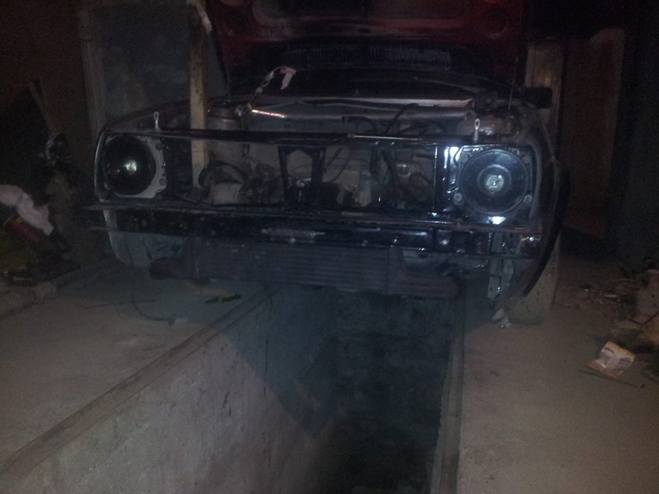

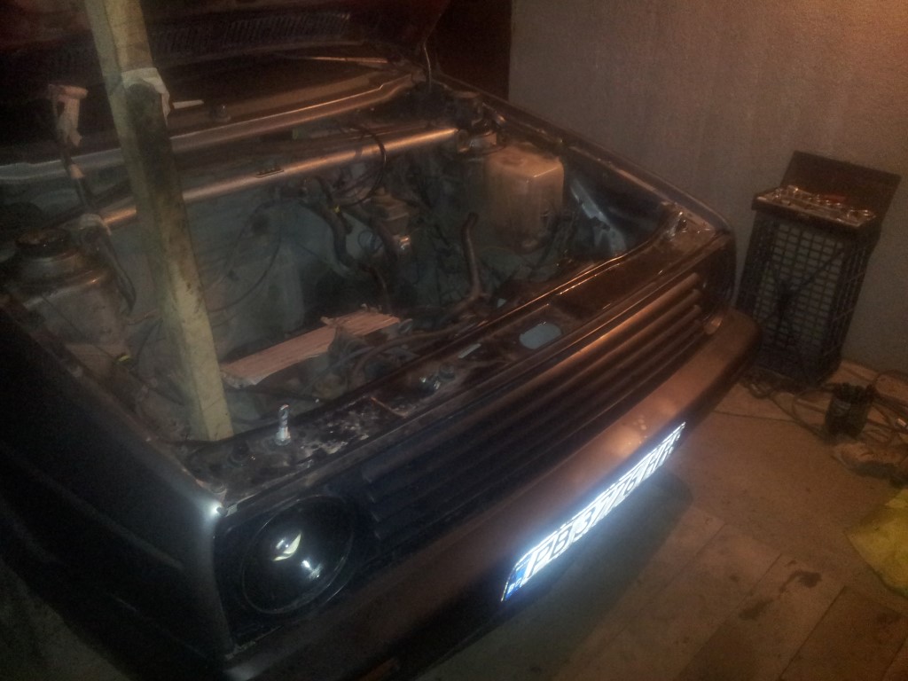

Малко по малко събираме пъзела. Днес монтирах и кулера към челната греда,понарязах малко и бронята и те така ..

Re: G60 инсталация пригаждане за 9А турбо
Колега пусни снимка да видим как е станал кулера,успех с проекта.
MITKOGOLF написа:Колега пусни снимка да видим как е станал кулера,успех с проекта.
Като цяло кулера е от мерцедес ц200 компресор, не съм пуснал пътищата просто съм го прикрепил към гредата да се ориентирам кое от къде ще минава.
Направих една снимка, но качеството е отвратително ама пък горе долу се вижда как съм го позиционирал.
Здравей колега. Явно с гарнитури ще разреждаш мотора. Ще слагаш ли подложка м/у тях или не? Каква степен на сгъстяване очакваш и какви коне гониш?
TheBoss написа:Здравей колега. Явно с гарнитури ще разреждаш мотора. Ще слагаш ли подложка м/у тях или не? Каква степен на сгъстяване очакваш и какви коне гониш?
Да колега ще е с подложка между тях степента ще варира от около 8.7:1 до 9:1 , някъде между тези стойности го изчислихме.
След като го затворя ще видим как ще се държи. За мощност не мога да говоря, защото съм с малки инжектори 283 cc и докато не купя по-големи повече от 0.4/0.5 няма да надувам.
