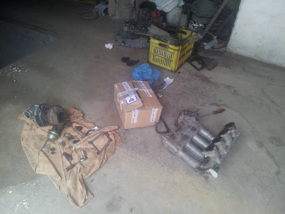

Добър вечер, като цяло темата за мотора ще се води тук.
Давам линк към темата която си водя от самото начало на колата + малко снимки на железата които мисля да слагам.
http://www.vwclub.bg/forum/viewtopic.php?f=83&t=374193
Турбината е к26, за която изказвам големи благодарности на Ваклин (bratq_varvari1)
