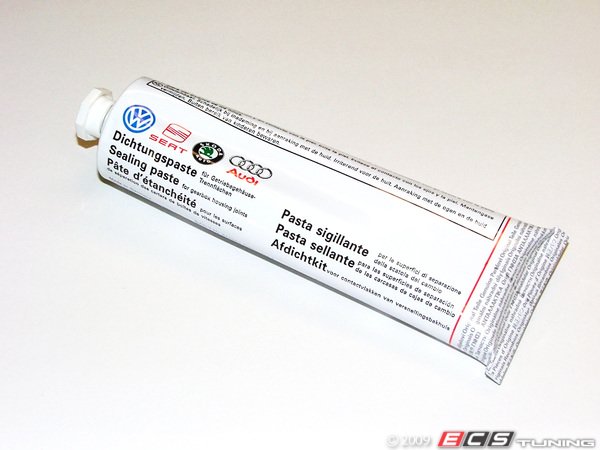

Помагайте,има ли някаква алтернатива на тази гарнитура някакъв силикон,че немога да я намеря нещо,гарнитурата за скоростната кутияИзображение

VAG си има оригинален силикон AMV18820003. Можеш да си го вземеш и от Ауто+ :smile
This sealing paste is used in place of components that do not have a paper gasket, but is still required to have a seal. Similar to the oil pan sealing gasket, this paste is commonly used for the rear differential and manual transmission components to ensure a leak free drivetrain.

Благодаря,ще го взема тоя силикон.

Без гарнитурата да не елиминираш луфта на лагерите :exclaim Патих нещо подобно.

Тя скоросната кутия беше зглобена само със силикон,просто не бях видял преди да я отворя,но беше само със силикон без гарнитура
