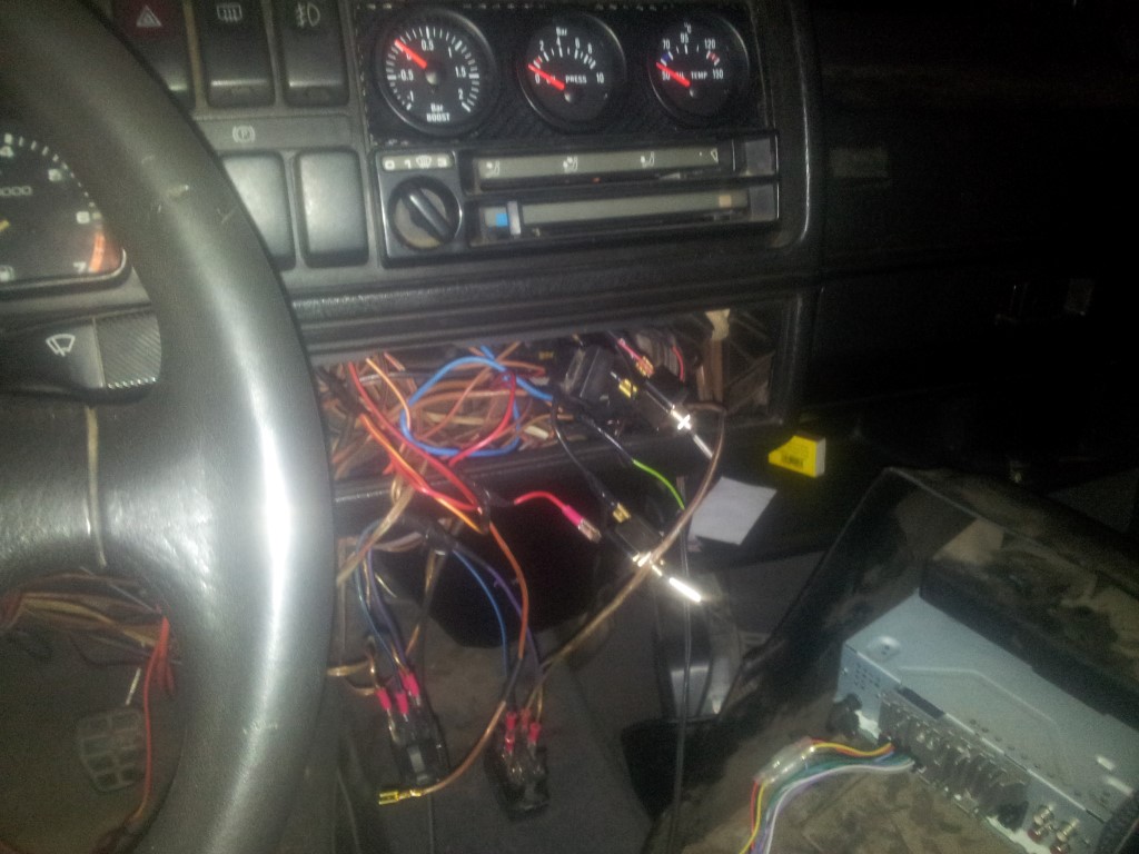

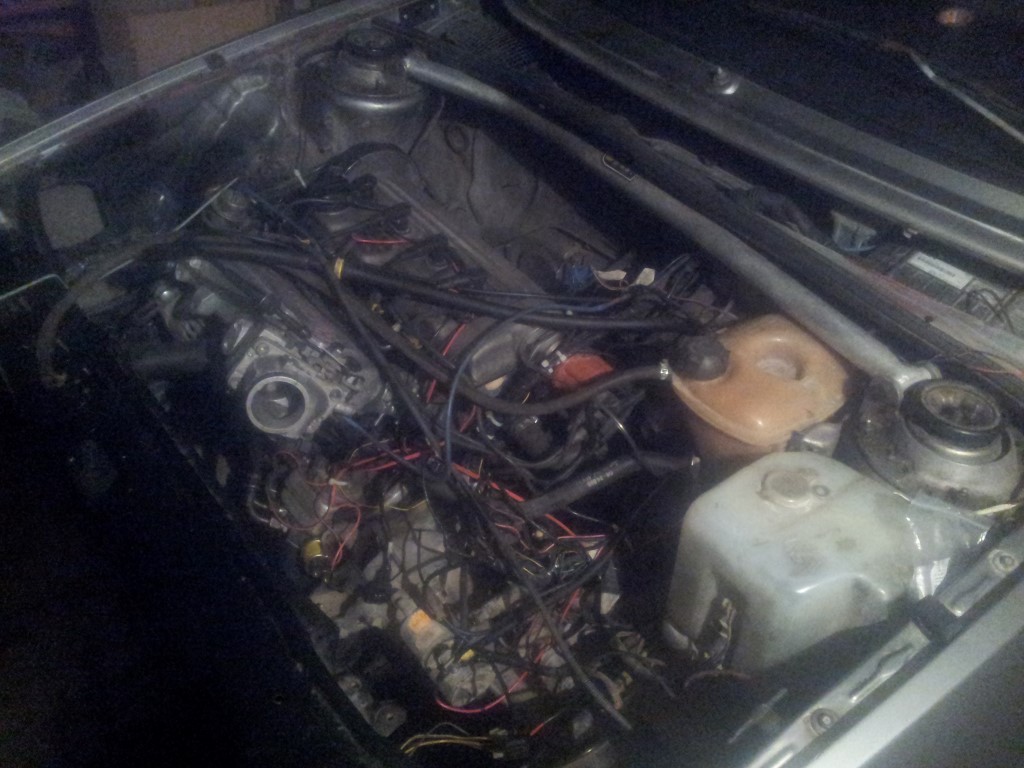

Пълна бъркотия...Така както си бях наумил, колата я карах около 10 дена чиста атмосферка, всичко работи повече от добре.
Имах проблем само с датчика за темп. на двигател, но вече е решен.
Тази седмица баща ми, ще завърши колектора и монтирам охлюва.
Закупих си уреди, основните темп. и налягане на масло + бууст метър
Чопли ме една мисъл.. в момента мотора работи перфектно, обаче се чудя след като сложа турбината дали няма да беднее с тези инжектори.
(за налягане от сорта на 0.5 става на въпрос)
Но за сега не мога да си позволя да сложа 440 цц, защото пък ще дави.
И съм пред морална дилема дали да не закупя Мегаскуирт, ще я окабеля това няма да е проблем.
Проблема ще е с настройката. В сервиза в който работя ползваме Bosch motordiagnose там мога да си настроя смесите и аванса без широколентова сонда.
Обаче си нямам и на идея как се работи с софтуера на Мега-та ...
Съвети ?
