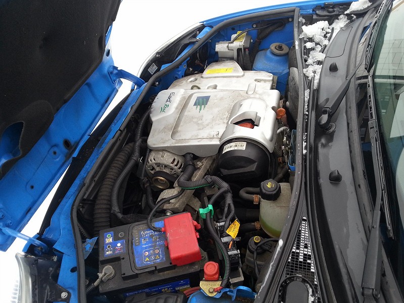

Проекта за удължител на пробега нещо забуксува - търся човек/фирма която да го вземе присърце за да може да се реализира.
По принцип доста се уплашиха че усилията които ще вложат далеч ще надминат възвращаемостта в близко бъдеще и отказаха съдействие.
Разбира се има вариант и да си взема подобно нещо готово, както на тази снимка - удължител на пробега в едно норвежко Рено Кангу (фабрична електричка):
Но в този случай удоволствието от направата и придобитото знание май ще останат в небитието :(

Преди месец се опитах да си правя генератор от китайска резачка и голфов алтернатор и резултата никак не ми хареса. Поразпитах и други колеги, които са правили подобни експерименти и според техния опит връзването на ДВГ и елгенератор никак не е просто за единична бройка особено, ако ДВГ не е с 5 - 6 пъти по-голяма мощност от генератора. При теб ще е още по-сложно заради постоянните магнити.
Има китайски готови генератори 3 - 3,5 кВт за около 300лв. Ако е в багажника топлината от вентилатора може да се насочи лесно в купето за през зимата. Четиритактови са и е възможна и работа на газ. Самия генератор лесно може да се преправи без да се пренавива за 160В постоянен ток. Въпреки по-добрия (по-принцип) генератор не мисля, че имаш шанс да го направиш дори приблизително толкова ефективен като китайчетата.
