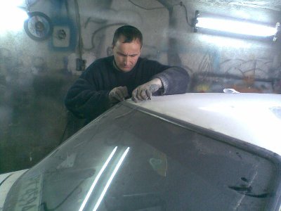

valio_style написа:
misho_golfa написа:повдигни леко уплатненията на стъклата и ще видиш. ;)
Колегата е прав, има ефект от упражнението
Значи принципно е по добре да се разглоби всичко,но ние ще процедираме по старата технологоя mhihi Под уплатненията се слагат парчета кабел и си решаваме проблема :wink:

За мен процедурата е напълно задължителна, а точно с голф 2 свалянето на уплатненията е по лесно отколкото да се облепя или подлагат кабели , друго си е да е боядисано навсякъде :!:

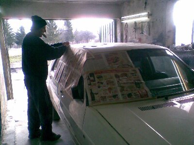

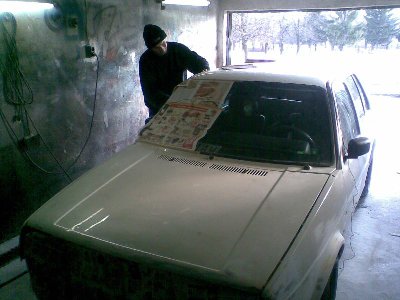

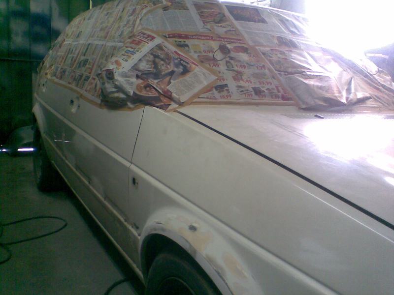

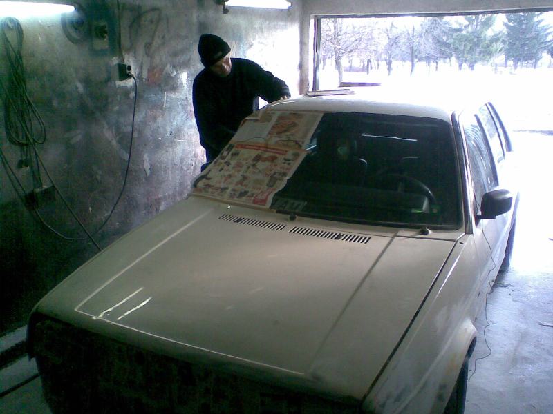

Колега,евалата за труда и усилията сигурно,ще стане супер
Понеже се занимавам с боядисване да си кажа мнението :D не,че нещо,но като пръскате така филера само чатично има голяма вероятност после да прозира на боята.Или трябва да се пръскат много ръце боя за да стане перфектно,но все пак вие рещавате как да си направите колата :да:

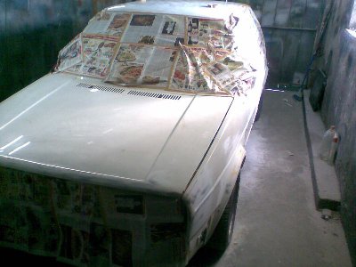

Re: Проект 1.3 --> 1.9TDI на Голф2 Готов за боя
Мнениеот Лъвчо » Пет 12 мар 2010 15:56
Голфчето вече е пръснато :banana снмки утре :)
Остават да се пръснат и броните,но утре ще дойде доставката им за което благодаря на колегата svetlyo_golfa :beer
