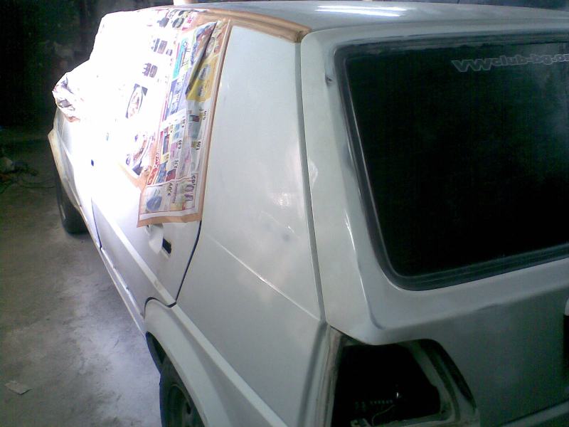

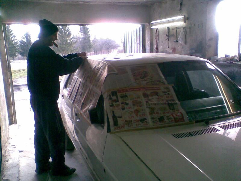

Значи принципно е по добре да се разглоби всичко,но ние ще процедираме по старата технологоя mhihi Под уплатненията се слагат парчета кабел и си решаваме проблема :wink:
alpine
wheels dealer
Мнения: 3020
Автомобил: L-Es
Re: Проект 1.3 --> 1.9TDI на Голф2
Мнениеот alpine » Съб 06 мар 2010 0:21
За мен процедурата е напълно задължителна, а точно с голф 2 свалянето на уплатненията е по лесно отколкото да се облепя или подлагат кабели , друго си е да е боядисано навсякъде :!:

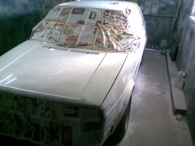

Колега,евалата за труда и усилията сигурно,ще стане супер
Понеже се занимавам с боядисване да си кажа мнението :D не,че нещо,но като пръскате така филера само чатично има голяма вероятност после да прозира на боята.Или трябва да се пръскат много ръце боя за да стане перфектно,но все пак вие рещавате как да си направите колата :да:

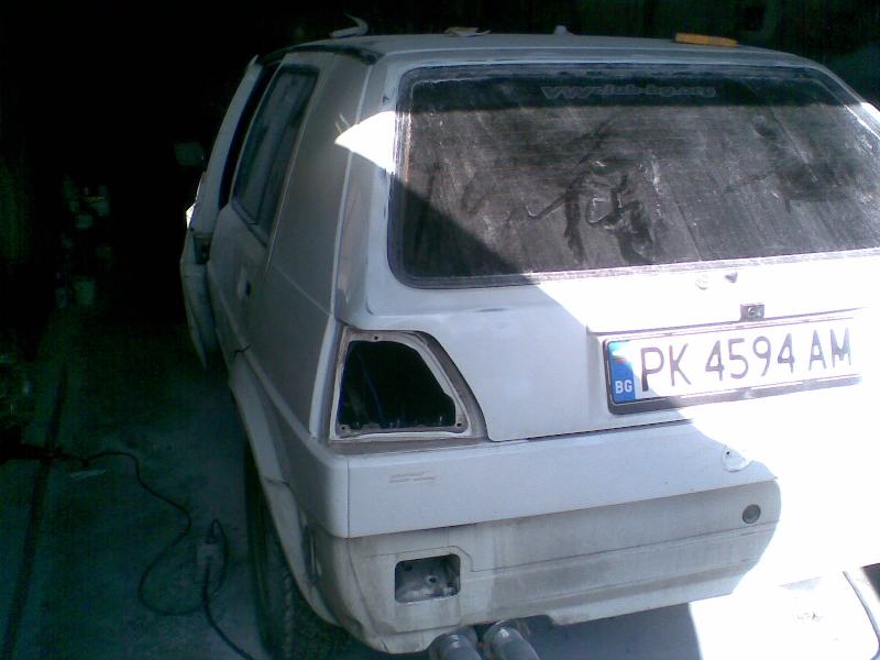

Голфчето вече е пръснато :banana снмки утре :)
Остават да се пръснат и броните,но утре ще дойде доставката им за което благодаря на колегата svetlyo_golfa :beer
