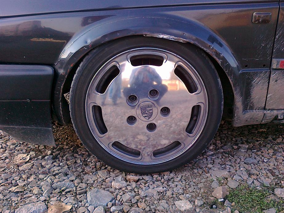

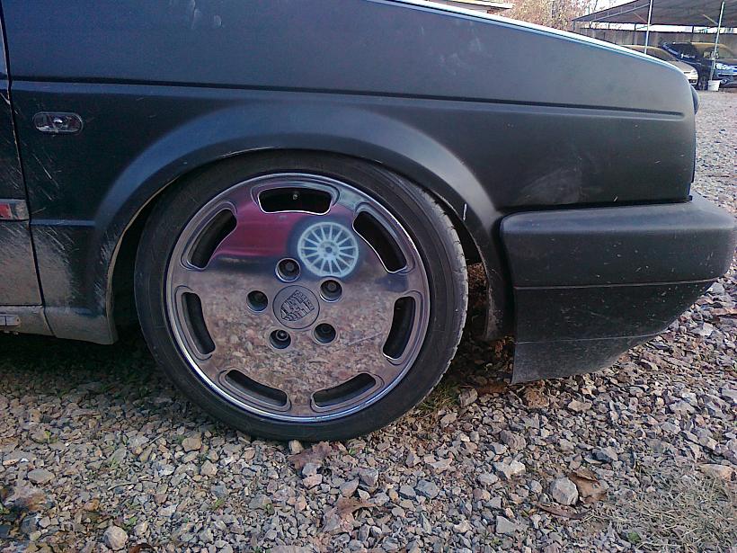

беше по висок но по софийските улици бурзо улегна и падна още :)
имам нов няма страшно :Mr Green Fun

Мнениеот alpine » Вто 24 ное 2009 22:11
Окачването е чук честито да ти е , достаа подобаващо си обърнал веждата :arrow: уцелил си точната настройка :lol: mhihi
