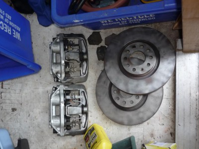

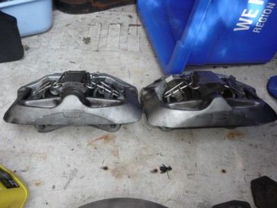

Колеги имам един въпрос.Испаднаха ми спирачки от ауди с4 ли с6 или просто с-лайн не съм много сигурен.Апаратите са алуминиеви двуботални..ще приложа снимки да ги видите.
Въпросът ми е следния:
Мога ли по някакъв начин да ги набутам в пасата(б3)
Евентуално какви трудности и спънки ще се получат при слагането
Дали ще мога да сложа главината която е 5х112 и дали шлиците ще отговорят на моите
Дали ще си заслужава цялата тази работа
Кои части ще ми трябват от аудито освен дискове,апарати главини
П.п Въпросът ми е към хора,които знаят за какво става въпрос и са наясно със тези интервенции и ще помоля хора които не са наясно да не пишат за да не ме подведът
п.п2 Не съм никък наясно със спирачките и затова не се смейте много ако не използвам правилните термини :mrgreen
Ето за този комплект говоря

Продавай тези, и си вземи други :wink
Прекалено много е преправянето, а и са много тежки.
Vizor
Изгубена душа
Мнения: 12509
Автомобил: Subaru Forester XT
Re: Всичко за спирачките при VW
Мнениеот Vizor » Нед 07 апр 2013 18:30
Колко милиметра са дисковете?
