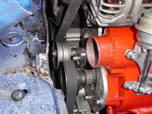

prj57
Мнения: 2189
Регистриран на: Вто 08 юни 2004 12:04
Местоположение: София, Лондон
Мнениеот prj57 » Сря 29 авг 2007 10:16
За момента Голф-а е разхвърлян из целия гараж :lol:
Компресора утре е готов с новата карантия, днеска ще се дополират алтернатор, скоби и стъпковото моторче и евентуално интер-кулера. Снимки чак довечера щото изисква време. Някои детайли ще бъдат боядисани, блок, скорости, глава, компресор...
Коша ще се боядисва много скоро!!!
Преди да се сглоби двигателя всичко трябва да е исъхнало, боядисано/полирано и лакирано..... прави се нов всмукателен колектор!!! :twisted:

prj57
Мнения: 2189
Мнениеот prj57 » Сря 29 авг 2007 21:05
Не можахме да довършим алтернатора - имаме и други коли да правим все пак!!!
Но ето какво НОВО има днес :lol:
Специално за Hertz, детайлите са минати с 240 с ъглошлайф, след това на реъка с 240 където не може да се бръкне с машината, след това водно 500 после 1000 и накрая 1500!!!
Много е важно да се шкури в една посока по възможност, за да не се получават деруги с различни посоки, по този начин към края на водното 1500 детайла е вече почти бляскъв и много фините деруги после излизат с полиранте, което също е желателно да се извършва по посока на шкуренето!
